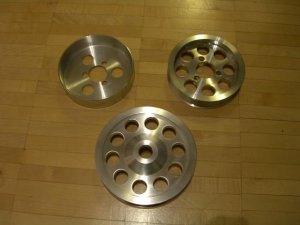

Angekommen sind mal der Alu-Riementrieb für den neuen Motor. Ich hab noch keine Ahung was da die original Scheiben wiegen, aber bei den Alu-Teilen siehts so aus:
- Kurbelwellenrad -> 437g
- Servopumpenrad -> 152g
- Wasserpumpenrad -> 205g
Macht zusammen 794g. Angeblich soll dadurch der Motor leichter drehen, der Verbrauch runter gehen und mehr Leistung an die Räder kommen... naja, wir werden sehen :D

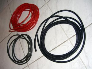

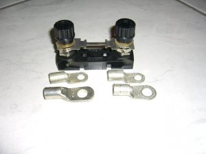

Dann sind noch das Batteriekabel (rot) und das - Kabel (schwarz) gekommen, incl. passender Sicherung und brauchbaren Kabelschuhen...
woher haste die? - PN mal bitte
Wenn das stimmt was die auf der HP schreiben, dann ist der Preis mehr als ok. Nach weiterem Stöbern bin ich auch ein gewichtsreduziertes Massenschwungrad gestossen. Was meinste, das in Kombi mit den Riemenscheiben sollte dann wirklich was bringen.

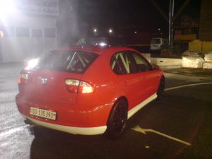

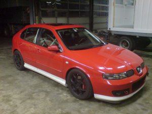

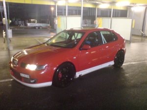

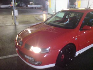

So, immerhin kann ich für heute mal ein Erfolgserlebnis berichten. War den ganzen Nachmittag in der Firma, meine Fingernägel tun wh, aber ich habs geschafft. Die "Auf"- sind zu 100 % runter, und die "Kleber" zu rund 65 :rolleyes: :D
Hat wer von euch ne Idee, wie man diese Kleberreste gut ein einfach runter bekommt? WD40 und Silikonspray funzen nicht... die Kleberreste habich zu 95 % alle auf der Mtorhaube und linken Seite, sprich, da wo es schön heiss war und immer die Sonne drauf gebrannt hat...:(

Ronny geh oder fahr mal in eine Lackiererei und besorg dir Silikonentferner,damit müsste der Kleber runtergehen,vorteil ist bei dem Zeugs,es wird nicht der Lack angegriffen,ev.kannst du auch Etikettenentferner nehmen...solltest im Baumarkt die Autozubehör haben,bekommen.Alternativ wäre noch so ein Radiergummiaufsatz für die Bohrmaschine möglich.Nachteil:Teuer und glaub nur über 3 M zu bekommen...Benutzen die meisten Lackiererein um irgendwelche Zierstreifen etc.etc. schnellstmöglich wegzubekommen.
  • Leon Cupra V6 EVO III -> es geht weiter Beitrag #40
schön cupra... sieht ohne aufkleber viel besser aus... aber der weisse streifen ist halt sehr eigen... für mich wäre er nichts, aber dir gefällt er ja :D
