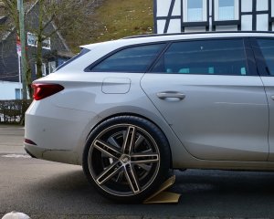

Felgen sind da. Wird schon eng im Radhaus😉.
Jetzt kann der Frühling kommen.
(Wagen bei dem Wetter natürlich noch nicht gewaschen 😄) .
  • Leon 4: Diskussionen Felgen- Reifenkombinationen - außer Cupra Leon!! Beitrag #150
Denke aber schon, das eine 19 Zoll Felge etwas mehr Platz braucht als eine 17 Zoll😉.
  • Leon 4: Diskussionen Felgen- Reifenkombinationen - außer Cupra Leon!! Beitrag #151
Wie? Der Radumfang bleibt doch gleich 🤨
  • Leon 4: Diskussionen Felgen- Reifenkombinationen - außer Cupra Leon!! Beitrag #152
Um das, was die Felge größer ist, ist der Gummi kleiner ... die Größe des Rades bleibt somit gleich.
  • Leon 4: Diskussionen Felgen- Reifenkombinationen - außer Cupra Leon!! Beitrag #153
Der Umfang muss gleich bleiben bis auf ein paar Prozent Toleranz.
  • Leon 4: Diskussionen Felgen- Reifenkombinationen - außer Cupra Leon!! Beitrag #154
Ok, überredet😉.
Bin da kein Experte drin.
  • Leon 4: Diskussionen Felgen- Reifenkombinationen - außer Cupra Leon!! Beitrag #155
Viel Gummi + wenig Felge = Durchmesser X
Viel Felge + wenig Gummi = Durchmesser X
X bleibt nahezu identisch, ansonsten müsste der Tacho justiert werden.
Enger wird es Radhaus eher bei breiteren Reifen, Tieferlegung, oder Spurverbreiterung.

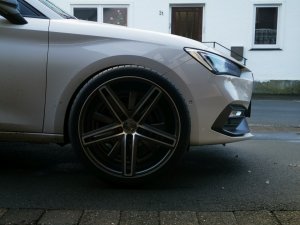

So wird meiner im Sommer aussehen. Gerade gekauft:
RH ALURAD DG Evolution anthrazit matt voll poliert in 19 Zoll mit 235/35 R 19 Y
235er? Da sind doch bestimmt Karosseriearbeiten notwendig, oder?
