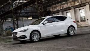

  • Leon 4: Diskussionen Felgen- Reifenkombinationen - außer Cupra Leon!! Beitrag #260
Ich schwanke zwischen denen beiden für den Leon, jeweils 18" mit Allwetterreifen.
Die Felgen die dabei sind finde ich nicht ganz so schön und sollen ja angeblich nicht wintergeeignet sein - wobei ich glaube das es nicht so ist, grad hier im Rhein Main Gebiet wo man quasi nie mit Schnee / Salz in Berührung kommt.
Alutec Ikenu
alutec-ikenu-metal-grey-felge-mit-reifen-grau-in-18zoll-winterfelge-alufelge-auf-weissem-seat-...jpg
Tomason TN16
tomason-tn16-bright-silver-felge-mit-reifen-silber-in-18zoll-winterfelge-alufelge-auf-weissem-...jpg
