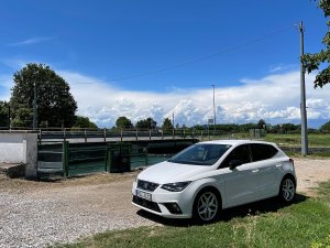

Fahre ich schon ewig auf verschiedensten Autos, gingen bisher nie unter. Sah immer Top aus! Ich hasse nämlich schwarze Felgen, würde ich mir nie drauf machen. 😐
Hier mein aktueller Ibiza mit silbernen, sieht doch Top aus und wie ich finde viel besser als schwarze. Ich finde eher schwarze gehen unter im schwarz des Reifens und des Radkastens. 😀

Das ist ja wie immer Geschmackssache . Ich würde mir eher auf einem dunklen Auto eine silberne Felge vorstellen können . Da ist dann wenigstens ein Kontrast da., So sind die Geschmäcker halt, der eine so der andere so

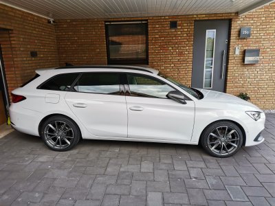

Anhang anzeigen 60237Anhang anzeigen 60238Anhang anzeigen 60239Anhang anzeigen 60240
So nun sind sie drauf.
Wenn ich mich nicht irre hast du 8,5x19 ET45 mit 235er Reifen drauf, dann müssten doch auch 8,5x19 ET40 mit 225er Reifen drin sein? Oder sehe ich das was falsch? Fahre auch einen Leon ST FR.

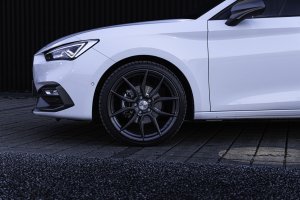

@Rumpel-Bumpel
Tomason TN16
Ich würde solche Turbinendesigns nicht nehmen, da die Felgen auf der anderen Seite nicht gespiegelt sind. Links gehen die Speichen jetzt nach hinten weg (was natürlich wirkt). Recht würden die Speichen dann nach vorne weggehen.

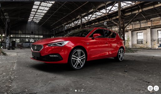

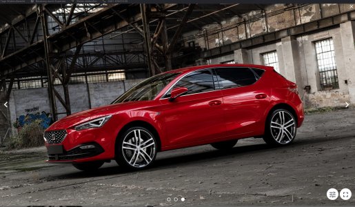

Hat schon wer 19" Felgen von Dotz?
Finde die Lagunaseca und Misano ziemlich gut. Laut Gutachten auch keine Auflagen.
Bilder sind aus dem Felgenshop.de Konfig.
Lagunaseca:
Misano:
  • Leon 4: Diskussionen Felgen- Reifenkombinationen - außer Cupra Leon!! Beitrag #271

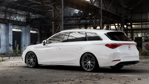

Misano:
Also gerade die Misano finde ich wirklich echt gut am Leon!! Wenngleich man das Bild aber mit Vorsicht genießen muss - mit 8 oder 8,5" und ET45 sind die in Echt niemals so konkave sondern eher flach wie ein Pizza Teller... ;)
Dotz generell nie schlecht. Wertige Felgen mit guter und langlebiger Lackierung - generell empfehlenswert!

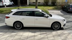

Hab mir nun einen Satz OZ Leggera HLT 8.0x18 gegönnt. Wirken ganz nett, sehen aber mehr wie17-Zöllner aus.

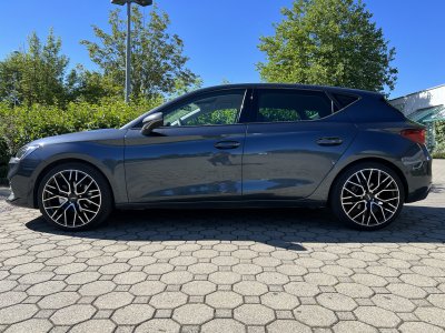

Hallo,ich hab 8,5x19 ET 45 mit 235/35-19 mit Tüv
Auf meinem FR vom Fahrkomfort ist das nicht schlechter als 18 zoll jetzt fehlt nur noch die tieferlegung

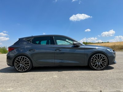

Hallo,hab jetzt Fahrwerk auch drin Bilstein B8 und Eibach 45/35 mm (8,5x19 -235/35-19)und alles mit tüv ohne Probleme jetzt gefällt mir und fahren lässt er sich gut
  • Leon 4: Diskussionen Felgen- Reifenkombinationen - außer Cupra Leon!! Beitrag #280
Die Felgen haben ja folgende Auflagen mit den 235/35/19 Reifen:
K3a An Achse 1 sind die Schrauben zur Befestigung der Radhausinnenverkleidung an den Radhausausschnittkanten (100 mm hinter Radmitte) zu entfernen und die Befestigungslasche vollständig nach oben zu biegen. Die Radhausinnenverkleidungen sind anschließend dauerhaft neu zu befestigen.
K5u An Achse 1 sind die in das Radhaus ragenden Kanten der Zusatzradabdeckungen auf einer Länge von 100 mm bis auf die Innenkontur des Radlaufes folgend zu kürzen.
Kannst du mir sagen was du bei K3a konkret gemacht hast?
