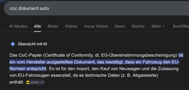

@JoseMiguel Einfache Websuche........
  • Leon 4: Diskussionen Felgen- Reifenkombinationen - außer Cupra Leon!! Beitrag #316
ok. Danke

guck in die Zulassung bzw. den Typenschein/CoC wie mein Vorredner schon sagte. Seht da drinnen nix von einer alternativen Reifengröße auf deinen originalen Felgen, darfst du sie auch nicht fahren. Original wirst du wohl 7,5x17 haben mit 225/45/17. Theoretisch möglich ist auf einer 7,5er Felge ein 205er schon - ich mutmaße jetzt aber mal, in deiner Zulassung wird kein 205/50/17 aufgelistet sein.
Kann gut sein, wenn du eine kleine Bremse hast, dass du 205/55/16 mit 7x16 ET43 eingetragen hast. Dann kannst du auf eine originale Seat Felge mit der Bereifung umsteigen. Ist das nicht eingetragen... pech. Dann bleibt dir nur eine Aftermarketfelge und das wühlen in den Gutachten.
Grundsätzlich würd ich dir dann empfehlen (weil du ja wie du sagst nicht vom Fach bist) eine Felge mit ECE Gutachten zu wählen. ECE Felgen sind grundsätzlich eintragungsfrei und wie ein Originalteil zu sehen. Steht in deinem Felgengutachten exakt genau dein Auto drinnen, exakt mit deiner Wunschreifenkombi, bist du sicher und kannst das so fahren. Ob 17 oder 16" liegt dann ganz bei dir und dem ECE Felgenangebot.
Aber ja, grundsätzlich fahrbar ist 205 auf dem Leon natürlich. 😉
