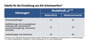

Das Einstellen mit der oberen Lichtkante an der Garagenwand ist aufgrund der Länge L sehr exakt mit geringstem Fehler und entpricht der STVO (siehe Tabelle).
Die Alternative dazu ist das Messen über Messgeräte nahe am Fahrzeug.
Ich könnte mir vorstellen das die Messgeräte (direkt am Scheinwerfer) nur mit Punktleuchtmitteln (Halogen/Xenon) funktioniert aber nicht richtig für eine LED-Reihe.
Jedenfalls keine Zauberei und für jeden nach STVO einstellbar ohne teure Technik.

kiter Genau deine Tabelle habe ich gestern Morgen hier ja schon beschrieben. Es ändert aber nichts an der Tatsache das es ungenau ist und ein LED Scheinwerfer seine Vorteile erst mit genauer Einstellung ausspielen kann.
Selbstverständlich ist es auch keine Zauberei, habe ich auch schon mehrfach erwähnt. Jedoch denke ich, wir finden in diesem Punkt nicht zueinander und du fährst zum Einstellen weiter vor die Wand und ich eben halt nicht ;-)
