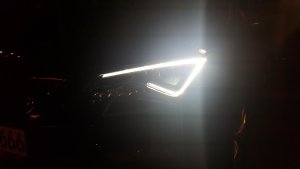

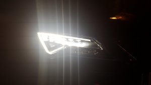

konnte heute endlich meinen Leon in Empfang nehmen :].
Nun bin ich eben mal im Dunkeln durch die Gegen gefahren und da ist mir aufgefallen dass bei auf der Fahrerseite was nicht stimmt.
Habe dann mal Nachgeschaut und tatsächlich konnte man sehen, dass bei der Fahrerseite die LED's in der Mitte nicht leuchten, aber auf der anderen Seite schon.
Ich bezweifel mal, dass das so gewollt ist, oder?
Ich befürchte da muss ich wohl morgen mal beim Freundlichen direkt wieder anrufen :(

  • LED- Scheinwerfer Beitrag #3.115
Soweit ich das sehe, fährst du derzeit nur auf einer Seite mit Abblendlicht?
  • LED- Scheinwerfer Beitrag #3.116
Ja richtig. Komischerweise hat das heut Nachmittag noch geleuchtet ..
  • LED- Scheinwerfer Beitrag #3.117
Wie du bereits sagst, ich würde auch gleich mal zum freundlichen Fahren. Ich schätze mal, dass er dir den Scheinwerfer austauschen muss bzw. die Elektronikteile dahinter...
  • LED- Scheinwerfer Beitrag #3.118
Dazu gibt's ne TPI. Nicht unbekannt - da wird kein Scheinwerfer getauscht, sondern lediglich die Koppelstelle des Leistungsmoduls in den betroffenen Scheinwerfern korrekt angeschlossen.
TPI 2045840/2
Freigabedatum: 10.05.2017
