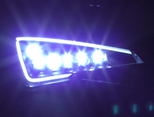

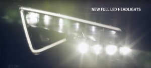

Sagen wir mal so, abgesehen von der veränderten Form der SW gibt es ja in der unteren LED-Reihe nun 4 statt "nur" 3 LEDs pro Seite wie bisher. Daher sollte es zumindest beim Fernlicht eine Steigerung geben. Ob die gleichen LEDs wie bisher verwendet werden, oder ob welche mit höherer Leistung, sprich hellere zum Einsatz kommen wäre auch mal nett zu wissen.
Vergleich alt - neu
Abgesehen davon, dass die neuen SW eine LED mehr pro Seite haben, welches SW Design findet ihr eigentlich besser?

BrightLight
Ich finde ganz klar das alte Design besser, aufgrund der hakenartigen Form. Sieht aggressiver aus und passt besser zur Form des Leon. Dafür sieht beim neuen das Tagfahr-/Standlicht geschärfter aus. Insgesamt gefällt mir aber die alte Anordnung der LEDs besser. Beim neuen liegen sie einfach alle auf einer Linie (auf dem Bild ist ja noch das Fernlicht bei den neuen an).
Das Design spielt bei mir aber eine untergeordnete Rolle. Wichtiger ist mir, welche heller sind. ;)

Dieselnator:
Ich finde ebenfalls das alte Design besser. Klar, dass es nun auch den Blinker im gleichen Lichtleiter gibt, der schon TFL und Standlicht darstellt, ist definitiv eine feine Sache, aber für mich wäre es ideal gewesen das alte Design beizubehalten, vielleicht neue - leistungsstärkere - LEDs zu verwenden und dem "alten TFL" noch die Blinker-Funktion zu geben.
Natürlich ist die Helligkeit wichtiger als das Design, ganz klar ;)

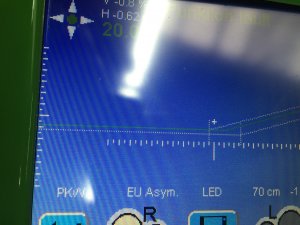

Hm, bei mir hat die Werkstatt die einzelne LED oben als Master LED zum Einstellen genommen :astonish:
Jetzt wirds auch klar, warum meine Leuchtweite so lächerlich ist (auf der Landstraße bis zum nächsten Begrenzungspfosten ... 33 m bei uns in Österreich) :nene:
Und dafür haben die Pisser 70 € genommen ... großer Händler in Wien :angry::angry::angry:
