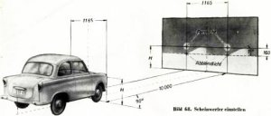

So Leute und nun erklärt mir mal was da so schwer sein soll diese Line auf 1 promill zu bringen?
Das was man jetzt an der Wand sieht sieht man im Analogen Einstellgerät beim TÜV auch.
Das digitale wird die Linie nicht verfälschen und zeigt das gleiche an.

kiter Meine LEDs wurden mit nem analogen Einstellgerät vermeintlich richtig eingestellt. Ergebnis beim ADAC war, dass der Prüfer kopfschüttelnd mit nem digitalen Einstellgerät die Scheinwerfer dann richtig eingestellt hat. Somit kommt man wohl kaum mit der Wandmethode, noch mit nem analogen Einstellgerät, zu einem richtigen Ergebnis.

Nochmal an alle ich verstehe es nicht.
Die Lichtlinie ist doch die gleiche wie bei jedem anderem Scheinwerfersystem seit 40 Jahren.
Und genau diese Linie sehe ich in ca. 60m auf der Fahrbahn und blende niemanden.
GANZ KURZ: auf 10m soll die Lichtlinie um 10cm fallenbild68.jpg.
Das lässt sich prima mit ein Zollstock mit einer Fehlertoleranz von 2-3 mm (entspricht 0,1 mm im Messgerät) locker messen und würde so zwischen 0,97 und 1,03 Promill liegen.
Die Messgeräte haben es direkt vor dem Scheinwerfer natürlich etwas schwerer und müssen bei L=50cm ein Delta von 5 mm auf +/-0,1 mm genau funktionieren (deshalb fahren die auch auf Schienen).
Oder wird mit dem digitalen Messgerät jede LED einzeln eingestellt? Wo ist der Fehler?

universo kann Dir mit Sicherheit den genauen, technischen Hintergrund erklären ;) Ich kann nur das sagen, was ich am Testgerät gesehen hab (die "Linie" meiner Scheinwerfer hat deutlich vom Soll abgewichen) und das Ergebnis in der Praxis ist eine deutlich bessere Ausleuchtung. Und das bei analog "richtig" eingestellten Scheinwerfern.

Evtl liegt es daran das es viele LEDs sind und man mit dem Messgerät die Anfangshöhe H nicht richtig trift???
Das Scheinwerferbild in der Tiefgarage hat solche Probleme nicht.
