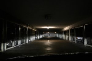

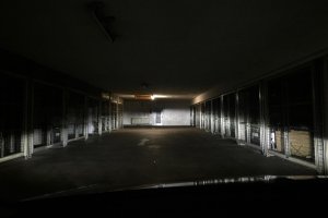

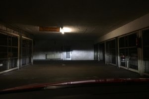

  • LED- Scheinwerfer selbst einstellen Beitrag #78
Liebe Forumsmitglieder,
ich wende mich an euch, weil wir mit der Höheneinstellung der LED-Scheinwerfer (inkl. dynamische Leuchtweitenregulierung) an unserem Facelift-Leon BJ2017 größere Probleme haben.
Aufgrund vieler Lichthupen aus dem Gegenverkehr bei normalem Abblendlicht waren wir zur Überprüfung bereits bei zwei unterschiedlichen (jeweils großen) Seat-Händlern/Werkstätten im Kölner Raum. Nachdem jetzt der zweite Einstellversuch die Situation massiv verschlimmbessert hat (gemessen an Lichthupen), sind wir inzwischen deutlich verunsichert, ob richtig eingestellte LED-Scheinwerfer beim Leon der Tendenz nach leicht nach unten leuchten sollten (die besagten 1% Gefälle), oder einen deutlich ansteigenden Lichtkante zeigen. Die letzte Werkstatt war felsenfest davon überzeugt, dass unserer Scheinwerfer laut Messgerät zuvor noch viel zu tief eingestellt waren, daher habe man die Scheinwerfer jetzt deutlich höher und damit "optimal" eingestellt.
Nach dieser letzten Einstellung steigt der Lichtkegel stark an. Zur Verdeutlichung habe ich bei uns in der (ebenen) Tiefgarage das Lichtbild bei Abblendlicht an einer gegenüberliegenden Wand kurz fotografiert. Bei 10 Metern Entfernung liegt die Lichtkante schon oberhalb 1 Meter Höhe. Bei 18 Metern Entfernung liegt die Lichtkante bei ca. 1,80 Meter und bei 25 Metern Entfernung strahlt das Licht schon an die gut 2,5 Meter hohe Decke.
Hat jemand hier auch einen Facelift-Leon mit LED und ist vielleicht so nett über die Fotos zu schauen? Ist es wirklich normal, dass die Scheinwerfer so stark nach oben abstrahlen (vielleicht um Verkehrsschilder gut auszuleuchten)? Uns kommt diese Einstellung extrem ungewöhnlich vor. Selbst als Fahrer wird man bei Dunkelheit vom reflektierenden Licht der Verkehrsschildern massiv geblendet. Bis auf weiteres bleibt der Wagen bei Dunkelheit jetzt erstmal stehen.
Falls unser Eindruck nicht täuschen sollte und die Scheinwerfer verstellt sind, hat jemand einen Tipp für eine fähige Werkstatt? Kennt jemand vielleicht sogar im Kölner Raum / Rheinland eine Werkstatt, die zweifelsfrei über ein passendes kameragestütztes Einstellsystem für die LED-Scheinwerfer vom Leon verfügt?
Vielen Lieben Dank!!!!
Clemens

  • LED- Scheinwerfer selbst einstellen Beitrag #79
...KRASS!!!
Viel zu hoch!
Sieht ja fast aus wie Fernlicht!
Ich würde mir einen Betrieb suchen der die Scheinwerfer elektronisch vermisst, es dort machen lassen und die Rechnung bei Seat einreichen mit dem Vermerk das Händler A und B in deinem Fall es nicht hinbekommen haben !
  • LED- Scheinwerfer selbst einstellen Beitrag #80
clerecker
Ein derartig beispielloses Zeugnis von Inkompetenz habe ich noch nicht erlebt. Selbstverständlich müssen der Lichtkegel sich absenken. Ansonsten kann ja von Abblendlicht keine Rede sein.
Die Anbauhöhe der Leon-Scheinwerfer beträgt ca. 70 cm. Bei 1 % Absenkung ergibt das einer Leuchtweite von 70 m, das entspricht einer Absenkung von 7 cm alle 10 m.
Mein Rat: Bei einem derartig beispiellosen Pfusch, der auf eine Gefährdung anderer Verkehrsteilnehmer hinausläuft, würde ich mir den Chef der Werkstatt kommen lassen und ihn dazu auffordern den Mangel unverzüglich zu beheben. Er wird schon in der Lage sein einen fähigen Angestellten aufzutreiben, ansonsten würde ich mich mit dem Ergebnis mal an SEAT wenden und dort nachfragen ob sie mit einer derartigen Leistung ihres Vertragspartners zufrieden sind.
