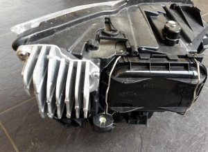

Mir ist auch immer noch nicht klar welche Einstellungsmöglichkeiten es gibt und wo man sie einstellt. (ausser die Höhenverstellung)
kann mir da Jemand weiterhelfen?
Sind die einzelnen LED Segmente innerhalb des Scheinwerfers separat einstellbar?
  • LED- Scheinwerfer selbst einstellen Beitrag #43
indian66: Kurz und knapp: Nein!
  • LED- Scheinwerfer selbst einstellen Beitrag #44
Oder meint er vielleicht das Fernlicht ?
  • LED- Scheinwerfer selbst einstellen Beitrag #45
Ist auch nicht separat einstellbar.
  • LED- Scheinwerfer selbst einstellen Beitrag #46
Mit anderen Worten:
Nur der gesamte Scheinwerfer als Einheit ist in der Höhe und seitlich verstellbar?
  • LED- Scheinwerfer selbst einstellen Beitrag #47
So ist es.
  • LED- Scheinwerfer selbst einstellen Beitrag #48
Der LED Scheinwerfer verhält sich beim Einstellen wie ein stink normaler 40 Jahre alter Halogenscheinwerfer.
Die Neigung des Lichtstrahls steht ebenfalls auf dem Scheinwerfer. Mit der 10m Methode stellt man den LED Scheinwerfer bestens ein.
Die Überprüfung der modernen digitalen Einstellgeräte erfolgt über diese 10m Methode :)
  • LED- Scheinwerfer selbst einstellen Beitrag #49
Leider weiß ich immer noch nicht wo die Einstellschrauben für die seitliche Verstellung sind.
Verrät mir das Jemand?
  • LED- Scheinwerfer selbst einstellen Beitrag #50
Je Scheinwerfer gibt es zwei Imbus sechskant Plasteschrauben direkt am Scheinwerfer. Die Schrauben sitzen etwas tiefer und sind weiß.
  • LED- Scheinwerfer selbst einstellen Beitrag #51
Mein freundlicher wollte gestern die neuen LED Scheinwerfer einstellen.
Keine Chance. Gut er war auch mit der Software dran. Heute rief ich den nochmals an und sagte es wird zum einstellen nur die Schrauben benutzt.
Muß man das so machen beim 2017 Modell mit Software. Bestimmt nicht
Es ging ja nur um die richtige weite mehr auch nicht.
Habe jetzt selber gedreht und habe wieder super lichtweite. Die neuen LEDs sind ja Top
