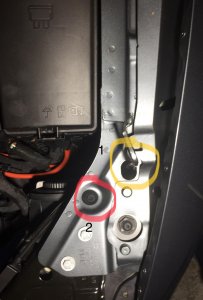

Da ich auch öfter mal den Eindruck habe ich überhole mein eigenes Abblendlicht habe ich heute mal Schraube 2, auf jeder Seite, 1/4 Umdrehung gegen den Uhrzeigersinn gedreht. Die Schraube selber war sehr wackelig. Hier noch ein Bild, vorne links, vom 5F Facelift da dort alles etwas anders aussieht. Der Inbus dient nur als Anhalt für Schraube 2 die sehr tief sitzt.
Wofür ist den Schraube 1?

waldfrucht
Schraube 1 ist die horizontale Verstellung.
