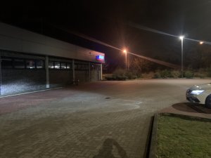

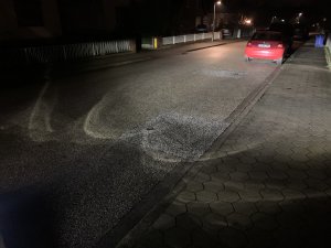

Sieht jemand von den Experten anhand der Bilder ob die Scheinwerfer passen oder da etwas zu tief eingestellt ist?
Experte hin oder her, man kann doch auf Grundlage deiner Fotos unmöglich sagen, wie hoch die Lichtkante vom Boden entfernt ist. Ich kann dir aber zumindest verraten, dass die Scheinwerfer rechts und links unterschiedlich hoch eingestellt sind, was nicht sein dürfte.
Wie mein Vorredner sagte, auf der ersten Seite ist alles beschrieben. Du kannst es selbst ausmessen und die Scheinwerfer entsprechend einstellen.

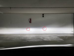

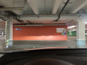

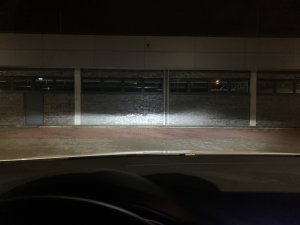

Moin, das übliche: Inspektion, Werkstatt meinte auf Werks-Vorgabe einstellen zu müssen, so dass ich dann natürlich nix mehr gesehen hab, weil viel zu kurze Leuchtweite.
Beim Korrekturversuch hat die Werkstatt dann an den oberen Grenzwert gedreht - viel zu hoch. 🙄
ich habe beide nun wieder etwas runtergedreht (halbe Umdrehung), so dass es nun so aussieht. (Entfernung ca 10m)
Leider immernoch sehr unregelmäßig und in Kurven ist mittig ein dunkler Streifen zu bemerken, als ob die beiden Lampen sich nicht richtig überlappen. 🥺
Bin mir unsicher, ob da auf der horizontalen auch was falsch ist - zu weit auseinander gefächert, oder so?
