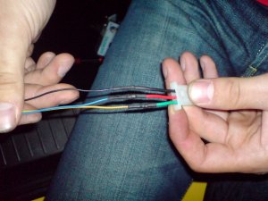

Colt
2.387
hier mal der Anschluss an die äußeren Steuergeräte
735,2 KB
852 KB

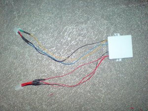

LED Rückleuchten auf 4 Leuchtringe umbauen Beitrag #314
Colt
2.387
Leider habe ich die Bilder nicht mehr auf dem Rechner...
Also Ihr nehmt vom Rot-Schwarz und Schwarz-Weiß Kabel der originalen Stecker Bremslicht und Licht ab.
siehe Bild...
einzig anders ist, das innen noch das org. NSL Kabel angeschlossen werden muss ( rotes Eingangskabel des neuen Steuergerätes.
- schwarz = Masse
- rot = NSL
- Gelb und Blau sind dann Licht und Bremse...
652 KB
