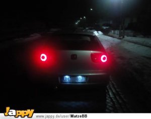

Kann mir jedoch jemand die normale 2-Ring Variante nachts im eingebauten Zustand zeigen? Was leuchtet wann nach dem Plug and Play Einbau dieser Leuchten?

ohne den 4Ring umbau hast du die beiden äußeren Ringe als Standlicht und Bremslicht ... die inneren beiden nur als NSL.

  • LED Rückleuchten auf 4 Leuchtringe umbauen Beitrag #358
so siehts aus ;)

  • LED Rückleuchten auf 4 Leuchtringe umbauen Beitrag #359
Danke fürs Bild Matze. Hab grad erst herausgefunden, wie ich die Gallery eines Members ansehen kann -.-
