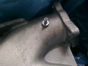

Ladedruck sollte möglichst nah an der Ansaugbrücke abgenommen werden oder zumindest auf dem Weg vom LLK zur Brücke. Alles andere zeigt Stammtischwerte an.
Man kann ein Gewinde in ein Sackloch der AGR bohren oder ein Fitting in den Gewebeschlauch einsetzen.

Ein Vorschlag zum Abgreifen des Ladedrucks:
1,1 MB
921,8 KB
