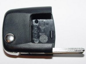

Kannste mal ein Bild machen? Außerdem verwirren mich bei Dir jetzt wiederum die ZWEI Teilenummern?! ?(

Warum ein VW-Teil bestellen, wenns auch was von Seat gibt?;) Mein Klappschlüsselbart stammt vom Ibiza 6L und hat die Nummer 6L0 837 246B INB. Und da passen sowohl der AH, als auch der DA Sender rein.:]

Die 2 Teilenummern sind für ein und denn selben Klappmechanismus.
Ist es denn auch für denn 3 Tasten/Eckig Klappi!

Ja. Ist es. Ich hab die eckige Sendeeinheit.

Okay,
dann werde ich versuchen die Klappeinheit mit der Ibiza Teilenummer(6L0 837 246B) zu bestellen,ist sicherlich einfacher als mit einer VW Teilenummer!
Habe jetzt den Ibiza Klappmechanismus bestellt,laut händler soll er in 2 Wochen Fertig sein.

6L0 837 246B
Ist eine Teilenummer vom Ibiza 6L soll aber laut Händler auch passen für Klappschlüssel mit ekigen Tasten,egel ob 2 oder 3 Tasten.
So Heute war ich beim :D,
hat alles Super geklappt.
Die Teilenummer vom Ibiza (6L0 837 246B) passt super!
Der Spaß hat mich letzendlich 62,90€ gekostet mit allem drum und dran.:very_hap:
