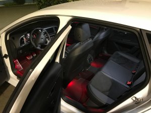

Ist an die Fussraumbeleuchtung vorne angeschlossen und lässt sich damit dimmen, allerdings da das Licht indirekt ist, stört es beim fahren überhaupt nicht.
Kann man als Fahrer nur sehen, wenn man sich umdreht und direkt darauf achtet.

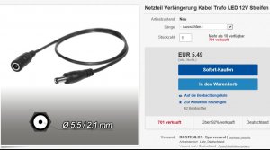

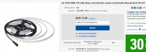

Ich hatte den SMD-Streifen und die Verlängerung in einem "1-Euro-Shop" gekauft, eigentlich für einen anderen Einsatz. Kostete 10 € zusammen.
Aber bei Ebay oder Amazon sind die auch zu finden, Du musst nur darauf achten, dass die SMD Leiste auch den passenden Anschluss hat, damit du diese mit der Verlängerung verbinden kannst. Es gibt da viele Angebote ohne Stecker.
Beispiel Ebay:
Die Verlängerung habe ich unter der Rücksitzbank, mit dem Anschluß angeschlossen, vorne hab ich das Kabel mit Stromdieben an der Fussraumbeleuchtung angeschlossen.

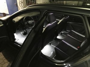

Wir jotsch91 waren gestern auch fleißig und haben die Fußraumbeleuchtung eingebaut:
