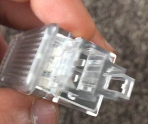

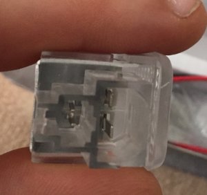

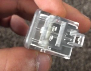

An die LED Paket Bastler
Das Gegenstück zu dem LED Stecker ist gefunden
  • Fussraumbeleuchtung für die Fond-Passagiere Beitrag #118
Na das ist doch sehr cool [emoji1362]
  • Fussraumbeleuchtung für die Fond-Passagiere Beitrag #119
Ja super!!!
Bin ich froh das so sch.... Wetter war und ich noch nix gemacht habe...... :D
Das Gehäuse wäre also gefunden....wie sieht es mit den eigentlichen Steckern, also den Kontaktstiften aus?

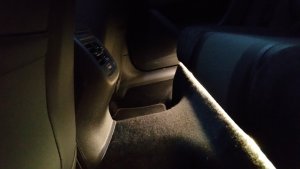

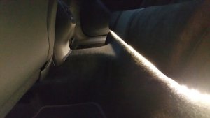

Hallo, hier mal ein anderer Vorschlag für die Fussreumbeleuchtung hinten:
Besteht aus einer SMD Leiste unter der Rücksitzbank. um diese dennoch ausbauen zu können ist dort direkt ein Stecker angebracht.
Ist einfacher zu verlegen, wie die "Original"-Fussraumbeleuchtung unter dem Sitz.
Zudem wird die Beleuchtung nicht durch eine Tasche im Fussraum verdeckt.
