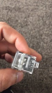

Der kabelsatz von Kufatec wird, wenn dass das richtige Artikelbild ist, direkt am Stecker am BCM angeschlossen.
Die schwarzen Stecker sind für die Leuchten der alten Gen(VW Golf6 und Co)
In dem Falle sollte es auch MIT LED Paket klappen

Nein, nicht direkt, da der Stecker für vorhandene LED Fußraumbeleuchtung etwas anders ist (Pins stehen enger beieinander) daher braucht man für das anzapfen was anderes

Patrick91 wenn LED Paket hast, kannst du nicht ganz nach Anleitung Verfahren, da bei LED Fußraumbeleuchtung die Pins näher zueinander stehen.
STG passiert nichts, LED nehmen zu wenig Leistung auf.
