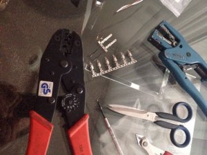

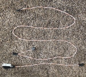

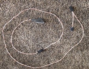

Soooo
Heute habe ich mich mal überwunden langsam mit der Kabel Vorbereitung anzufangen.
Stecker , Junior Timer , Gewebe Band und die Lampen Fassungen sind inzwischen da:
Kabel Längen grob am Auto ausgemessen,
Zugeschnitten,
und die Junior Timer drauf gepresst :
Stecker drauf :
Und erst mal verbunden.
Und dann mit Gewebeband verpackt:

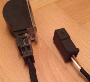

Wie der liebe Waldix ja heute mit bekommen hat, benötige ich leider andere Stecker.
Da ich das LED Innenlicht habe, habe ich ach von Haus aus eine LED Fußraumbeleuchtung verbaut, leider ist da der Stecker etwas anders. Etwas kleiner, und die 2 Pins stehen näher zueinander.
Weiß da zufällig jemand die passende Materialnummer?
Möchte die Originalleuchten vorerst nicht weiter verwenden, heißt ich bräuchte eine art Adapter von den kleinen auf den großen Stecker. Um die normalen Leuchten zu verwenden. (Kaufe dann 4 normale Leuchten)

Oder um genau zu sein ein gegen Stecker / Buchse zum Original anschluss der Leuchte.
Dann könnten wir mit den oben genannten weiter ziehen.

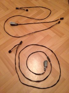

Heute habe ich mir ziemlich alle Finger aufgerissen die ich am Körper Habe !!
Aber die Beleuchtung ist drinneee :D
Wen keiner hinten sitzt
fällt die Beleuchtung kaum auf.
(Weil die schwarzen Fußmatten das rot regelrecht auffressen)
Sobald man hinten sitzt leuchten die Schuhe aber schön rot.

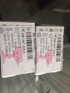

Welche Teilenummer haben denn die LED-Fußraumleuchten?
  • Fussraumbeleuchtung für die Fond-Passagiere Beitrag #38
  • Fussraumbeleuchtung für die Fond-Passagiere Beitrag #39
Ja, die bringen in diesen Fall genau was? bastion, schau morgen gleich mal nach.
  • Fussraumbeleuchtung für die Fond-Passagiere Beitrag #40
Da die LED leuchten ein anderen Stecker haben und wir noch nicht die Teile Nr. des Gegensteckers haben,
bringt uns die Teile Nr. als hintere Beleuchtung leider nichts :(
