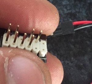

Gibt's alles bei Conrad zu kaufen.
Leitungen auf beliebige Länge bringen
Die pinns vom 2ten Bild lassen sich paarweiße abknipsen

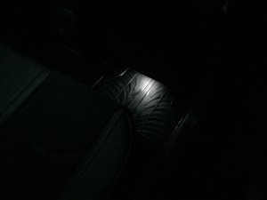

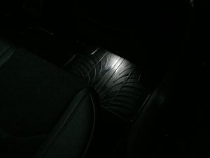

heute habe ich mir auch die fußraumbeleuchtung eingebaut.
kabel gingen schön unter dem teppich und unter der schwellerverkleidung zu verlegen.
man sieht also nichts von dem upgrade ;)
wie schon oft beschrieben passt die led-leuchte genau in eine aussparung unter den sitz. es sieht wirklich gut aus.
ich habe dann von der in dem bereich wo die led leuchte in den sitz rein gesteckt wird noch etwas von der polsterung entfernt da theoretisch sonst kein platz für die lampe gewesen wäre.
bzw ein hoher druck auf sie gewirkt hätte und das schon wenn noch niemand auf dem sitz saß.
auf dem kompfor hat das natürlich keine auswirkungen
alles in allem finde ich es sehr gut und den aufwand ist es wirklich wert
