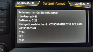

Jetzt versuch ich schon seit 2 Wochen Android auto zu starten, aber leider ohne Erfolg.
Kann es sein das ich ein Denkfehler habe? wenn ich ins Menü gehe, wird mir Mirror Link angezeigt. Brauche ich um Android Auto zu benutzen vielleicht Full Link?
Das einzige was funktioniert ist die Seat app und mit der kann ich nichts großartig anfangen da der Umfang der app nicht wirklich groß ist. Facebook z.B. wird zwar angezeigt, funktioniert aber nicht.
Am Handy wird es meiner Meinung nach nicht liegen. Ich hab das S6 edge mit aktueller Software.
kein Plan ob die SW im Auto aktuell ist

Android Auto ist ein Teil von Full Link, ja. Du kannst beim Fullink einstellen, welche Verbindung bevorzugt wird. Und dann muss aufm Handy auch die Android Auto App installiert sein.

Das blöde ist nur das ich im Radio nichts mit Full Link finde. Nur Mirror Link. wie finde ich den jetzt herraus ob meiner Full Link hat?
Hab das Navi+, MJ15
Fulllink/Mirrorlink Beitrag #411
kain0m
271
71
Full-Link = Mirror Link + Android Auto + Apple Car Play. Gibts nur zusammen. Im Hauptmenü sollte es im "Karussell" einen Punkt "Full Link" geben, und dort sollten dann die drei Varianten gelistet sein. Wobei - vielleicht war das beim MJ15 noch anders.

FullLink gibt es erst seit dem MJ2016
heißt also MJ2015 und du hast noch kein FullLink

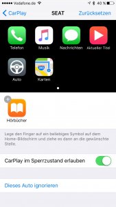

Nettes neues Feature im iOS 10 und CarPlay
Man kann jetzt Apps ausblenden die man nicht im CarPlay sehen möchte
Achso ja und Sortieren kann man die Apps jetzt auch nach belieben.
