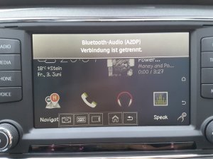

Auf dem Bild sieht man eine Fehlermeldung die in Verbindung mit dem Full Link ständig auftritt oder auch blinkt. Und bekomme das dann auch nicht mehr weg. Außer Stecker ziehen vom Handy hilft nix?( hat jemand eine Idee??
  • Fulllink/Mirrorlink Beitrag #387
das ist keine Fehlermeldung sondern richtig so
Bluetooth wird getrennt wenn man sich mit FullLink connected da die komplette Verbindung dann über das Kabel läuft und Bluetooth nicht mehr nötig ist
  • Fulllink/Mirrorlink Beitrag #388
für Full link slebst ja. Fürs freisprechen wirds wieder aufgebaut, meines wissens
  • Fulllink/Mirrorlink Beitrag #389
Wieso leuchtet es an ununterbrochen auf bzw blinkt? Das nervt:rolleyes:
  • Fulllink/Mirrorlink Beitrag #390
Undead666
zu mind. nicht beim iPhone da läuft alles übers Kabel
MissFR
das sollte eigentlich bloß einmal kurz kommen und dann weg gehen
Kabel in Ordnung? Stecker verschmutzt?
klingt bissl nach nen Wackelkontakt
