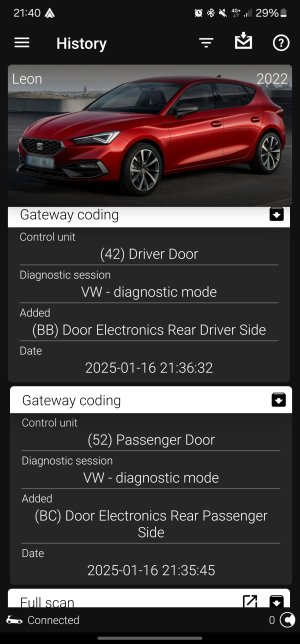

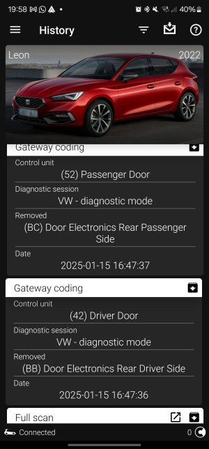

Mir ist noch das hier aufgefallen, hab am anfang dooferweise autocode Gateway gemacht. Kann es daran liegen? 1000105935.jpg
  • history.txt
  • Erfahrungsbericht: Nachrüsten Travel Assist und kapazitives Lenkrad Beitrag #169
Natürlich 🤦
  • Erfahrungsbericht: Nachrüsten Travel Assist und kapazitives Lenkrad Beitrag #170
  • Erfahrungsbericht: Nachrüsten Travel Assist und kapazitives Lenkrad Beitrag #171
Habs Rückgängig gemacht, der Fehler ist aber noch aktiv
