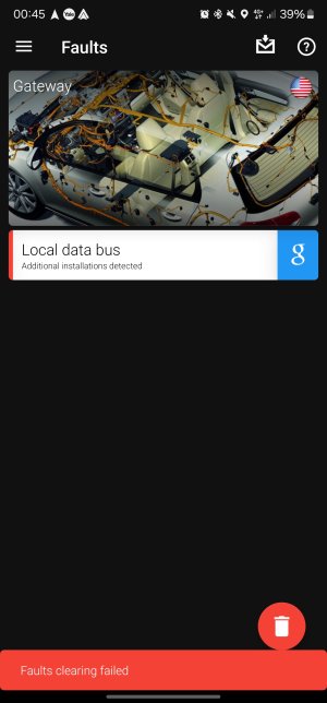

Habs Rückgängig gemacht, der Fehler ist aber noch aktiv
Hab aktuell nur den Screenshot, kann nen neuen machen, sieht aber immer so aus nur das Mileage und Date anders ist

Sehe gerade. Der Fehler lässt sich gar nicht löschen. Vielleicht gar nicht mehr wirklich aktiv? Was muss ich machen um den Fehler zu löschen?1000106066.jpg

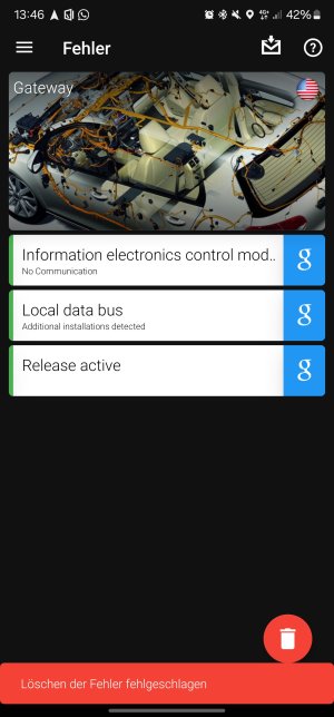

Sehe gerade. Der Fehler lässt sich gar nicht löschen. Vielleicht gar nicht mehr wirklich aktiv? Was muss ich machen um den Fehler zu löschen?Anhang anzeigen 74845
Du hast sicher den mehrverbau des Kapazitiven Lenkrad (KLR) im Gateway vergessen zu codieren.
  • Erfahrungsbericht: Nachrüsten Travel Assist und kapazitives Lenkrad Beitrag #192
  • Erfahrungsbericht: Nachrüsten Travel Assist und kapazitives Lenkrad Beitrag #193

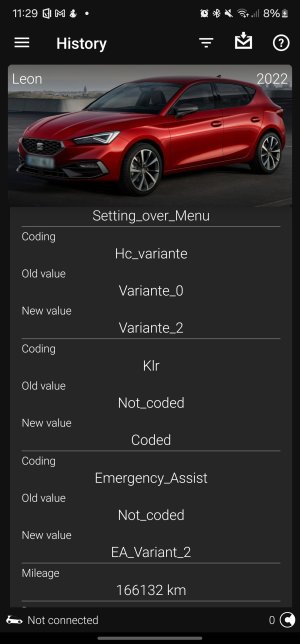

Meine aktuelle Theorie:
Der Fehler kommt vom autocode Gateway. Seit ich das Rückgängig gemacht hab geht der Malfunction Frequency Counter nicht mehr hoch wenn ich fahre.
Wieso ist dann der Fehler aber noch aktiv und lässt sich nicht löschen?
Muss ich jetzt wirklich 40 Fahrzyklen abwarten um zu gucken ob der Fehler verschwindet oder kann ich irgendwie mehr Rechte freischalten um den Fehler zu löschen

Lösch die App einmal und installiere diese neu. Wenn dir dein Verlauf usw egal ist, lösch das Fahrzeug aus deinem Account und lege es neu an.
Wenn der Fehler Rot ist, ist er statisch und wird auch nächste Woche noch da sein. Wenn der Fehler behoben ist, wird der Error normal grün und lässt sich löschen

Klr im gateway ! Nicht nur in der Kamera!
  • Erfahrungsbericht: Nachrüsten Travel Assist und kapazitives Lenkrad Beitrag #196
Ahh jetzt habe ich es gefunden;
Steuergerät 19
Anpassung
Sollverbau der Subbus-Teilnehmer
Klr verbaut

Vielen Dank euch beiden! Das hat funktioniert. Den Fehler kann ich zwar irgendwie trotzdem nicht löschen aber er ist jetzt passiv
