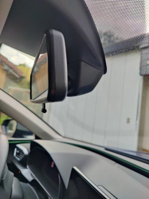

Wie du auf dem Foto, was ich oben noch ergänzt habe, erkennen kannst, ist der Innenspiegel definitiv manuell abblendbar und nicht elektronisch.

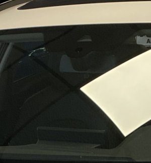

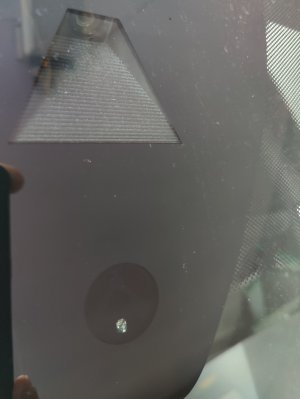

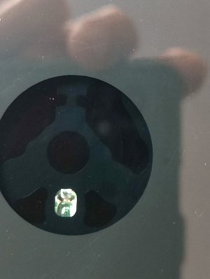

dies sind die Bilder. Mein FR hat eigentlich alles was man sich wünscht nur halt leider nicht den Regensensor.IMG20240908185430.jpgIMG20240908185823.jpgIMG20240908185926.jpg
  • Regensensor nachrüsten Beitrag #12
Das ist der einfache Helligkeitssensor
Den kannst du plug and play gegen den RLFS tauschen
  • Regensensor nachrüsten Beitrag #13
Heißt auch: Keine neue Scheibe nötigt
