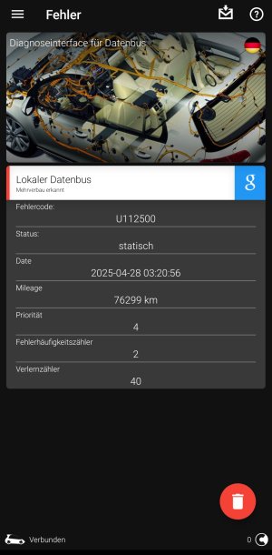

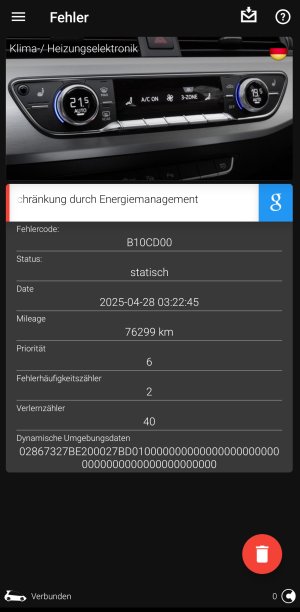

Nach der Umcodierung gibts leider noch zwei Fehlermeldungen:
  1. Klimaelektronik (interessanterweise ist der Fehler wenn man zurück springt automatisch nicht mehr existent.!? 🧐
  2. Databusfehler, Emergency Assist, gibt nen Fehler aus und funktioniert nicht. Habe den dann wieder deaktiviert, dann gibts im Cockpit keine Fehler mehr.

  • Erfahrungsbericht: Nachrüsten Travel Assist und kapazitives Lenkrad Beitrag #214
Hast das klr im Gateway Codiert?

  • Erfahrungsbericht: Nachrüsten Travel Assist und kapazitives Lenkrad Beitrag #218
Dann mach mal die Anpassung im Gateway für das Klr. Bzw ließ die Beiträge hier
  • Erfahrungsbericht: Nachrüsten Travel Assist und kapazitives Lenkrad Beitrag #219
Hallo @Cairus
ich hab mich gerade nochmal dranbegeben.
War nicht im Gateway. Der U112500 Fehler ist weg.
Ich kann allerdings im Steuergerät 13 den TA und CSw nicht aktivieren, das ging beim erstenmal allerdings.
Jetzt bekomme ich im A5 den U112100 Fehler.
