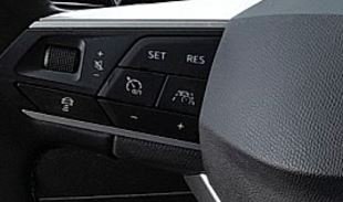

ja, aber ich kann nicht alle vier Autos kaufen um die HW zu checken (darum die Fahrgestellnummern)... Und auch die Frage ob das entsprechende Symbol am Lenkrad (siehe Bilder) eventuell schon aussagt ob es sich von Haus aus um ein kapazitives Lenkrad (mit TA-Taste) oder um ein nicht kapazitives (rundes Symbol Assistenz) handelt?mit ta.JPGohne TA.JPG
Also ich dachte immer, dass wenn eindeutig auf den Bildern erkennbar die TA-Taste am Lenkrad verbaut ist, die Chance auf das Vorhandensein des Travel Assist doch schon sehr groß ist?! Weil entweder ist das Lenkrad schon ab Werk drauf und der Wagen hat auch Travel Assist, oder jemand hat das Lenkrad nachträglich gekauft. Dann hat er evtl. keinen Travel Assist nachcodiert. Oder gibt's da noch die Möglichkeit, dass ab Werk dieses Lenkrad mit TA-Taste verbaut wurde und aber kein Travel Assist vorhanden? Wäre mir zumindest neu
  • Erfahrungsbericht: Nachrüsten Travel Assist und kapazitives Lenkrad Beitrag #146
Wenn kein Montage Fehler im Werk passiert ist und das Fahrzeug OEM ist, ist zu 99,9% kein kapazitives Lenkrad verbaut.
  • Erfahrungsbericht: Nachrüsten Travel Assist und kapazitives Lenkrad Beitrag #147
Also. Wenn die Taste für den ta auf dem Lenkrad ist, ist 1. das Lenkrad immer kapazitiv.
2. wenn das Zeichen auf dem Lenkrad ist und das Lenkrad nicht nachgerüstet wurde sondern Serie ist, ist der TA bereits aktiviert.
  • Erfahrungsbericht: Nachrüsten Travel Assist und kapazitives Lenkrad Beitrag #148
Muss ich verneinen

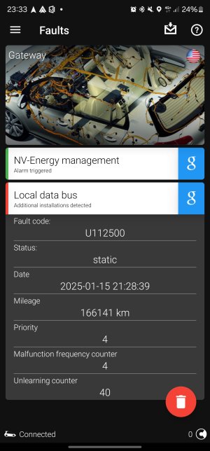

Habe aber jetzt im Gateway auch den Fehler "Mehrverbau erkannt", hat das mittlerweile jemand gelöst?
  • Erfahrungsbericht: Nachrüsten Travel Assist und kapazitives Lenkrad Beitrag #152
Ja richtig codieren

Ich habe alle Änderungen wie Beschrieben durchgeführt, es funktioniert ja auch alles (bis auf den Fehler)

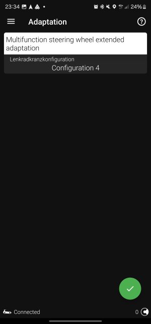

Eine Sache die ich im Gateway-Steuergerät gesehen hab, es gibt eine MFL-Variante. Bei mir steht die auf 4. Kann mal jemand der das kapazitive Lenkrad Serie drin hat schauen welche Variante da rein muss?

STG 19 Anpassung; was hast hier für Werte ?
Sieht bei mir auch so aus, es gibt noch einen zweiten Punkt weiter unten, irgendwie Advanced, dort ist die Variante hinterlegt. Ich kann morgen mal nen Screenshot posten
  • Erfahrungsbericht: Nachrüsten Travel Assist und kapazitives Lenkrad Beitrag #157
Bin doch noch mal ans Auto, den Punkt meinte ich: 1000105857.jpg
Das hier ist der Fehler:
