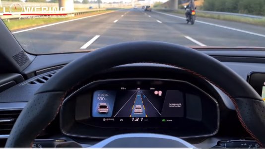

Hallo leute.
Thema ta ist interessant aber werde es nicht umbauen. Hab nur die Funktion lane assist auf late gestellt. Klappt recht gut. Ich hätte nur gerne die anzeige vom ta wo alles so angezeigt wird. Also alle autos erkannt werden die spur und so. Geht nur das alleine codieren ?? Wenn ja wäre nice eine Anleitung zu bekommen.
Hatte in einen anderen thread das thema schon mal angesprochen aber da hat sich nichts verändert.
Foto dient zur leichteren Verständlichkeit falls ich es kompliziert ausgedrückt habe :)

Hallo Leondriver96
ich habe gestern den TA nachgerüstet und wie ich die Punkte in der Codierung Verstanden habe ist Anzeige direkt mit dem Umstellen Des Punktes "Travel Asisst" von "deactivated" auf "activated" zusammenhängt.
Sry für die ernüchternde Antwort.

Danke dir. Wäre eine nette Ansicht gewesen.
Bin auch am überlegen ob ich ihn komplett nachrüste mit lenkrad und so.
Ich frage mich ob man einfach nur die meldung: „Lenkung übernehmen“irgend wie deaktivieren könnte. Weil ich hab ja den lane assist auf late gestellt und er lenkt eigenständige. Wenn das gehen würde wäre auch nice.

meines wissens nach bzw. was ich bis jetzt so alles gelesen habe, wird bei dem nicht kapazitiven Lenkrad die meldung ja dadurch unterbrochen, dass du einen gewissen Widerstand leistest.
bei den kapazitiven Lenkrädern ist es ja so, dass eine gewisse spannung bzw. Strommenge durch das Lenkrad geleitet wird und und dann eben durch den körper fließt und so erkannt wird, dass du am Lenkrad bist. Hier kann man vlt mal testen, was passiert wenn man einen Draht herumwickelt (gleiches prinzig wie beim Handy - wenn man mit was metallenem eine eingabe auslöst).
aber um zurück auf deine frage zu kommen - beim codieren mit obdeleven gibt es auch nicht die möglichkeit die Meldung auszuschalten.
PS: kann es nur empfehlen nachzurüsten - klappt alles wunderbar
