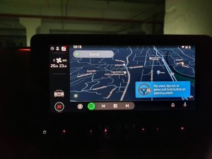

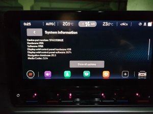

Ich habe gerade meine Softwareversion und die Android Auto Ansicht überprüft. Es ist die große Ansicht, die einige gepostet haben. Mein Auto wurde in kW 48 gebaut und am Montag bei einem Software-Update abgeholt. Allerdings funktioniert drahtloses Android Auto bei mir nicht.20210114_001844.jpg20210114_002544.jpg

@zb61 Ah, dann scheint die große Darstellung nun doch zu kommen. War auch ziemlich affig, das mit der zweiten Bar rechts mit dem kleinen Auto darin. Jetzt wäre natürlich superinteressant zu wissen, wie die CarPlay-Ansicht dort aussieht. Ein iPhone/iPad hast du nicht irgendwie griffbereit, oder?
Edit: Ach ja: Und hast du das große Display/Infotainment oder das kleine? Durch den Klima/Volume-Slider vermutlich das große, nehme ich an.

Ja, ich habe den großen Bildschirm, aber leider hat niemand in meiner Familie ein iPhone.

Schade. Vielleicht meldet sich ja noch jemand, der auch die neuere Software-Version 1788 und ein iPhone/iPad hat.
Ich befürchte allerdings, dass dort dann auch diese vergrößerte Darstellung von CarPlay drin ist wie im Cupra (siehe Video unten). Da sieht man gar nichts mehr. Das Update würde ich dann gern verhindern.
