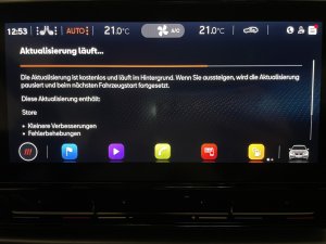

Bei mir wenn ich nach neuem systemupdate suche wird nur Suche nach neuem Update angezeigt und das ewig.. ändert sich nix auch nicht nach 25 min. Was kann da sein? Ich muss doch fürs online update kein Datenpaket buchen?
Weltkugel ist weiß also online, hauptnutzer angemeldet und funktioniert!
Sehr Strange...
  • Erfahrungen: Infotainment Beitrag #78
Es gibt leider noch keine Anzeige, dass derzeit kein neues Update zur Verfügung steht..
  • Erfahrungen: Infotainment Beitrag #79
ah ok! heißt wenns kein update gibt dann sucht er ewig... woher hast du die info?
ist aber gut zu wissen! danke für die info! :)
und Webradio lädt ewig weil ich noch kein datenpaket hab nehm ich an! ...
  • Erfahrungen: Infotainment Beitrag #80
Die Info hab ich mir so zusammengereimt, fahre meinen Leon schon seit Juni und bei mir ist das genauso.. lädt ewig wenn scheinbar nichts vorhanden ist, wenn eins da ist zeigt er das entweder direkt automatisch an oder die Suche dauert nur wenige Sekunden und es wird ebenfalls angezeigt..
Was das Webradio anbelangt brauchst du entweder ein Datenpaket oder ein Smartphone mit Datenoption als Hotspot.. ich persönlich habe das Datenpaket gewählt
