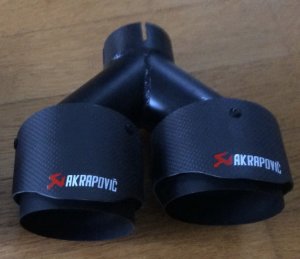

Die Blenden von Ebay sind ja 60mm Durchmesser.
Meine Remus hat bereits 60mm und ich brüchte somit ~63mm damit ich die Blenden aufstecken kann.
Hat jemand ein Link für diese Blenden mit nem größeren Durchmesser?!
Würde so gern die RS Ofenrohre haben, aber bitte in Schwarz.
Oder kann ich irgendwas auflexen damit ich die Blenden installiert bekomme ;-)

Nimm doch die:
https://rover.ebay.com/rover/0/0/0
Den Anschlussdurchmesser kannst du dir ja aussuchen :)

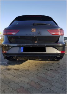

Hat von Euch jemand die Aero-Heckschürze (Original-Zubehör) beim CUPRA verbaut und die Endrohre der Original Auspuffanlage entsprechend auf die Heckschürze angepasst?
EDIT: Frage wurde oben schon beantwortet, sorry.
  • Endrohre / Blenden ersetzen (Cupra, Serien-/Zubehörabgasanlage) Beitrag #352
Um nochmal auf das Thema Endrohre beim Aero Heck zu kommen. Ich hatte die damals beim FR nachgerüstet mit einer FMS Anlage mit 90 mm Endrohre. Passte perfekt. Hätten im Rückblick lieber 100mm genommen und 110mm hätten auch gepasst. Wegen dem wackeln, da hat nix gewackelt, da die Gummihalter sehr straff sitzen. Beim Originalen Cupra ESD muss man schweißarbeiten tätigen, da gleichzeitig auf Runde Rohre gehen, wäre optisch empfehlenswert.

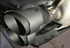

  • Endrohre / Blenden ersetzen (Cupra, Serien-/Zubehörabgasanlage) Beitrag #355
Gefällt mir auch, wird aber langsam knapp mit dem Rieger Diffusor, wenn die Masse im unteren Bild stimmen:
Das wär dan meiner... Anhang anzeigen 39807

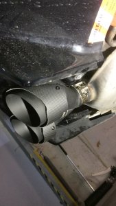

Kannst du eventuell ein Bild von unten machen damit ich sehe wie du sie befestigt hast. Wäre cool. Hast du den Diffuser bearbeiten müssen?
  • Endrohre / Blenden ersetzen (Cupra, Serien-/Zubehörabgasanlage) Beitrag #356
Nicht bearbeitet, aber mit 4-5 grossen Karosseriescheiben hinten die ESD Aufhängung tiefer gelegt und damit mehr Platz zum Diffusorausschnitt geschaffen:
  • Endrohre / Blenden ersetzen (Cupra, Serien-/Zubehörabgasanlage) Beitrag #357
Danke für die schnelle Antwort. Leider meinte ich den Besitzer von dem Cupra mit den ovalen Endrohre😂Aber eventuell kommt deine Doppeltrohr auch in Frage. Muss ich mir aber noch überlegen. Welchen Benutzernamen gehört der andere?

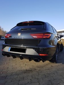

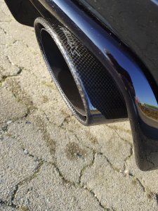

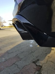

Ich greife den Thread nochmal auf und möchte meine Variante vorstellen.
Hardware:
Diffusor von Rieger
Blenden von Bull-x
Endschalldämpfer Seat
Arbeiten:
Diffusor: Wechsel von Original auf Rieger (Zeitansatz ca. 1h)
Blenden: Lackierung der Carbonteile in Glanz (Lieferung erfolgte in matt).
Anpassen, montieren und nachlackieren der Blenden (Zeitansatz ca. 4h).
Endschalldämpfer: Zur Verbesserung der Heckansicht mit Auspufflack geschwärzt.
  • Endrohre / Blenden ersetzen (Cupra, Serien-/Zubehörabgasanlage) Beitrag #359
Ja doch! Das sieht wirklich sehr sehr gut aus! :)
Wenn jetzt noch dieses unpassende, schreckliche S schwarz wäre, wäre es nicht nur gut, sondern perfekt in diesem Stil ;)
  • Endrohre / Blenden ersetzen (Cupra, Serien-/Zubehörabgasanlage) Beitrag #360
Schwarzes "S", das werde ich heute Abend mit Photoshop probieren.
