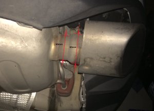

Das originalrohr hat einen durchmesser von 60mm
Schnell nachmessen bringt Sicherheit.
Ich würde sagen, dass der Rohrdurchmesser NACH dem ESD kleiner als 60mm ist.
Zumindest war es bei meinem ST 280er mit FWD so:
So sah das bei mir aus:
Haben die endrohre dann drauf gepasst? Oder hast du dann noch was nachbessern müssen?

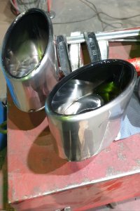

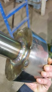

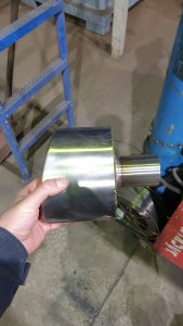

Hab jetzt 3 Bestellungen hinter mir, es wurde immer gesagt das eine Sonderanfertigung des Anschlussdurchmessers kein Problem sei. Aber bei allen 3 wurde mir dann mit geteilt das es momentan nicht lieferbar ist. Also han ich selber ein wenig gebastelt.
Werde sie erstmal mit Schwarz Glanz Auspufflack Ansprüchen. Und wenn das nicht halten sollte werde ich sie Emaillieren lassen.
So jetzt die Frage welche Schelle nehmen? Habt ihr Erfahrungen? Lieber Breitbandschelle oder Bügelschelle? Möchte nicht irgendwann nach der Fahrt feststellen das sich eine Blende verabschiedet hat.

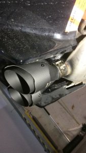

ich überlege momentan an meinem ST mit Rieger Diffusor und Remus Cat Back die Endrohre zu ersetzen.
In der engeren Auswahl sind zwei Bull-X Varianten.
-145x90 (Typ 18)
-126x94 (Typ 3)
Zu ersterem findet man einige Bilder auf dem Leon. Zu letzterem (Typ 3) leider nicht. Weder über Google, noch hier im Forum kommen brauchbare Suchergebnisse zu dieser Ausführung.

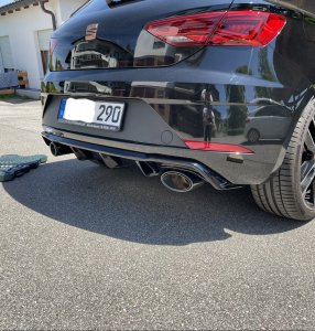

Ich vermute sie bei dem folgenden Bild, bin aber nicht sicher und hätte gerne weitere Bilder für einen geigneten Eindruck zur Kaufentscheidung.
Fährt einer von euch zufällig die Bull-X Typ 3 und kann Bilder posten?

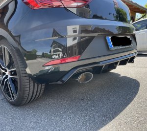

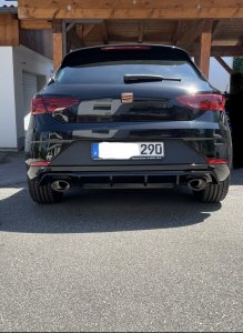

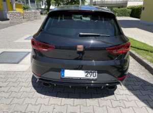

Nicht bearbeitet, aber mit 4-5 grossen Karosseriescheiben hinten die ESD Aufhängung tiefer gelegt und damit mehr Platz zum Diffusorausschnitt geschaffen:
Sieht super aus!
Hättest du noch ein paar Bilder und eine kleine Anleitung wie du die ESD Aufhängung tiefer gelegt hast?
Herzlichen Dank!
  • Endrohre / Blenden ersetzen (Cupra, Serien-/Zubehörabgasanlage) Beitrag #398
@MaS300
Bilder hab ich da keine.
Das Y-Stück ist an zwei Punkten mit einer gummierten Aufhängung am Unterboden befestigt.
Man nehme ein paar grosse Karosserie-Unterlegscheiben und entsprechend lange Schrauben und legt beide Punkte ca 10-15mm tiefer, eben so, dass genug Platz zwischen Blenden und Diffusor entsteht.
Leg dich mal inters Auto, dann siehst du, was ich meine ;)
(Meine) Carbonblenden haben weiter noch den Vorteil, dass man auch bei wenig Distanz zum Diffusor keine Probleme mit der Hitzeabstrahlung hat.
Ich habe nun alles über 3 Jahre installiert und nichts ist angeschmort 👍🏻

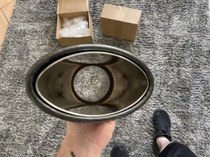

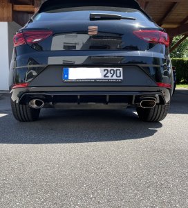

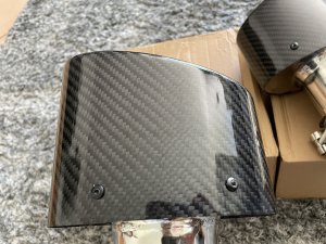

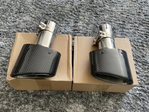

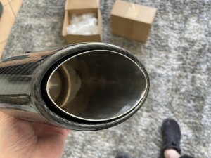

Nach knapp 3 Wochen kamen die Carbonblenden nach vorgegeben Maßen endlich bei mir an. 😇
Die Blenden waren sehr gut verpackt und die Maße stimmen auf den Millimeter genau. Qualität ist dem Preis entsprechend ( 32€ pro Blende ) komplett in Ordnung. Das einzigste was ich ändern werde in naher Zukunft sind die beigelegten Schellen. Da werde ich mir was stabileres organisieren müssen.
Die Blenden haben folgende Maße und Ausführung:
150mm x 90mm seitlich abgeschrägt. Gesamtlänge 240mm.
Hier ein Paar Bilder der Blenden:
Es ging natürlich gleich an die Montage.
Hier mal ein Vergleich zu den Milltek Endrohren:
Hier dann die Chinablenden komplett montiert:
So gefällt es mir
um einiges besser als mit den Serienblenden oder den Milltek Blenden.
