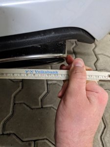

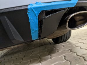

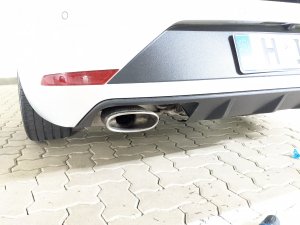

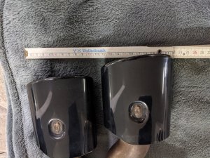

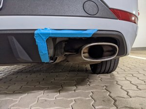

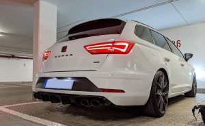

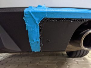

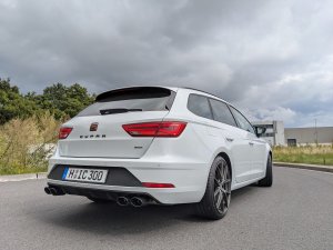

Ich wollte mal zu meinem Umbau berichten. Die 4 Endrohr Optik gefÀllt mir beim Cupra ST am besten, daher habe ich mich nach einer R ST Abgasanlage umgeschaut.
Wie schon hier im Thread geschrieben, musste eine passende Lösung her, da der originale Diffusor-Ausschnitt zu klein ist. Auf lange Sicht möchte ich einen Maxton Diffusor kaufen, als Übergang habe ich aber nun die Option gewĂ€hlt, den originalen Diffusor anzupassen.
1. Endrohre ausmessen.
Ca 135mm hat das normale Endrohr
Ca 220mm haben die RST Endrohre.
2.
Die Differenz der gemessenen GrĂ¶ĂŸen habe ich per Tape am Diffusor markiert.
3.
Nun kommt der Part, der vielen Sorgen bereitet/bereiten wird. Ich habe zum Abtrennen eine Akku-Bohrmaschine mit einem feinen Bohrer genommen, anschließend mit einem Teppichmesser geschnitten. Hat gut funktioniert, aber die Kanten waren danach natĂŒrlich nicht grade und fransig.
4. Die Kanten habe ich dann nachtrĂ€glich mit einem Teppichmesser noch Mal korrigiert. 100%ig ist es nicht geworden, im montierten Zustand sieht es aber vernĂŒnftig aus. Wenn der Maxton Diffusor kommt, ist es sowieso hinfĂ€llig. ;)
5.
Endzustand:
Der originale Diffusor wirkt nun leider ein wenig schmÀchtig, aber es ist noch vertretbar, meiner Meinung nach. Jedenfalls gefÀllt mir der neue Look besser als der alte :)

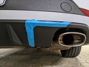

Anhang anzeigen 62266Anhang anzeigen 62267
2.
3.
Anhang anzeigen 62270Anhang anzeigen 62271
5.
Endzustand:
Anhang anzeigen 62274Anhang anzeigen 62275
Meiner Meinung/ Geschmack nach finde ich das sehr stimmig und die mir zT. zu großen Diffusorlippen mag ich garnicht so.
Ich habe ja schon im Frontbereich die schwarzen Kunststoffkomponenten glanzschwarz lackiert und das mit entsprechender Vorbehandlung/hochwertigem Primer und abgestimmtem Lack, perfekte und nun schon >1 Jahr haltende Ergebnis, wĂŒrde ich das beim hinteren Diffusor und der Deckplatte unterm Kennzeichen ebenso machen. Macht Arbeit, aber spart auch was.
  • Endrohre / Blenden ersetzen (Cupra, Serien-/Zubehörabgasanlage) Beitrag #413
Ich habe nichts gegen einen großen Diffusor, er muss aber zur GrĂ¶ĂŸe der Endrohre passen ;) das Gesamtbild muss stimmen.
Hier noch Mal ein anderes Bild. Hier sieht man besser, dass die Endrohre etwas ĂŒber den Diffusor hinaus abstehen (aber nicht ĂŒbers Heck hinaus!) Ist noch OK, aber mit einem grĂ¶ĂŸeren Diffusor wĂ€re es sicher stimmiger.
WĂŒrden die Endrohre noch weiter herausstehen, könnte man schon von ATU Tuning sprechen.

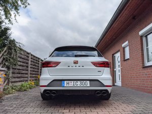

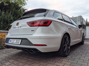

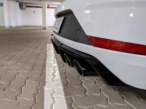

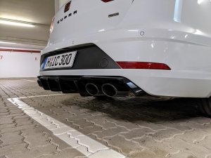

Um dem leichten ATU Tuning Look der herausragenden Endrohre entgegen zu wirken habe ich nun einen Maxton V3 Diffusor verbaut. Der Diffusor kam mit einer ABE und OHNE Montagematerial.
Der originale Diffusor wird entfernt (2 Schrauben + geclipst) und danach wird der Maxton gesteckt + geklebt + an den beiden originalen Punkten geschraubt.
Ich bin absolut zufrieden. Ob ich genĂŒgend Kleber genommen habe, werde ich morgen Nachmittag testen ;)
Meiner Meinung nach ein MUSS fĂŒr 4 Endrohre im R-ST Design.

  • Endrohre / Blenden ersetzen (Cupra, Serien-/Zubehörabgasanlage) Beitrag #417
Anhang anzeigen 62392Anhang anzeigen 62391Anhang anzeigen 62393
Jaaaa, sieht ĂŒbelst geil aus, da nun Rohre zu Diffusor perfekt geschnitten sind. Hmm, schade das es den Maxton V3 nicht fĂŒr AHK Betrieb mit abnehmbaren Mittelteil gibt, nur Rieger hatsđŸ€š
