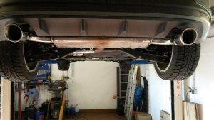

ja, natürlich müssen die Endrohrbögen angepasst/eingekürzt werden. Das ist aber in der Regel bei allen Anbietern so. Ich habe z.B. welche einfach aus dem www. bestellt (90° in 63,5mm), sind auch meist günstiger als von div. Auspuffherstellern/Lieferanten. Auch diese musste ich jeweils beidseitig einkürzen.
vorherAnhang anzeigen 42191
nachher Anhang anzeigen 42192
Hast du denn die Rohrbögen am ESD angeschweißt oder mit Schellen befestigt? Der ESD ist doch aus Stahl oder? Hintergrund der Frage ist, dass es ja beim verschweißen von Edelstahl mit normalem Stahl nicht lange haltbar ist, da die Schweißnaht korrodiert. Ich möchte ja meine Endrohre nun auch gern angebaut haben, aber das erste Angebot sind 350 Euro und das ist mir einfach viel zu viel.

sind verschweisst, ansonsten hätte man welche nehmen müssen, die an den Enden geweitet wären. Hier wäre aber das Problem gewesen auf das passenden Maß zu kommen (Einkürzen). Die Schweissnähte sehen immer noch genauso aus, wie am 1. Tag Verwendet wurde ein entsprechender Draht20160227_160731.jpg

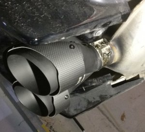

Ja, geht sicher auch ohne, wenn du entweder einen passenden Brennring und ne Schelle hast (Blenden einschneiden) oder eben Schweissen kannst ;)
seagrove hat kürzlich ne Remus Axle-back an seinen 290er gemacht mit HG Blenden seiner Wahl.
Auf dem Strassenverkehrsamt meinte der Experte/Prüfer, dass ihm die Blenden völlig egal seien, solange sie nicht zu weit hinten überstehen und ordentlich befestigt sind.
Denn die Blenden haben weder auf das Abgas-, noch auf Geräuschverhalten einen Einfluss.
Das hab ich ja schon immer gesagt, dass es absolut keine Rolle spielt, zumindest wenn man nicht gerade an einen ahnungslos “Experten“ gerät ;)
Bei mir sehen die Schellen übrigens so aus und halten bombenfest:

Stuttgarter, das wird ohne andere Rohrbögen nicht wirklich funktionieren, zumindest nicht mit einer Schellenbefestigung (siehe Post 304) Selbst mit anschweissen ist relativ wenig "Fleisch" vorhanden, um die Endrohre vernünftig aufzusetzten und verschweissen zu können. Hier kann man eher nur ansetzen. Meist hapert es auch hier an der Länge der Endrohre, die relativ kurz sein müssen. Die Serienbögen haben leider einen sehr ungünstigen Verlauf, um damit arbeiten zu könnnen.

ich habe noch einen Satz nagelneue Bögen hier, die werden bei dir aber nicht passen (Durchmesser). Wenn du die Adresse/Link möchtest wo ich die Teile bestellt habe, suche ich sie dir noch mal raus (finde sie ad hoc nicht, denke hat sich aber eh erledigt ;)). Wenn ich mich recht erinnere kann man unterschiedliche Rohrdurchmesser bestellen. Der Vorteil bei den nicht verschweißten Bögen bzw. Blenden ist, das sie jederzeit reversibel sind und du die Endrohre auch leicht kippen kannst.
ich muss gestehen das mein Post bezüglich der Endrohrblenden nicht 100% hier rein gehört, da ich andere Blenden an meine FMS 76mm Duplex montiert habe und die Rohrführung hier etwas anders ist. @ hat aber recht wenn er schreibt, das für solche Spielereien sehr wenig Platz ist, vor allem wenn man wie ich die Sache mit Schellen befestigen will. Selbst mit meiner FMS AGA mußte ich die Rohrbögen noch handisch bis zum Beginn des 90 Grad Winkels kürzen, auch die Blenden habe ich wie du beim Hersteller etwas einkürzen lassen da ich nicht wollte das die Endrohre zu weit raus stehen ;)...
