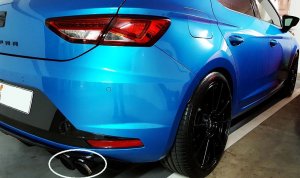

Sehen soweit noch gut aus, Auto ist halt ein wenig schmutzig, aber ist ja zum brauchen da, nicht zum anschauen [emoji57]
Ich glaub, ich müsste da unten wiedermal etwas putzen [emoji1][emoji85]

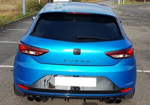

Sieht gut aus! Hast du ein Bild vom ganzen Heck? :D

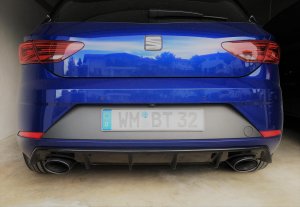

Ich habe mir die Bull-X Endrohre gegönnt. Alleine, das man die mit den drei Madenschrauben ausrichten kann ist ein riesen-Vorteil.
Ein Bild sieht immer komisch aus, in echt finde ich die passend. Auch wenn der Leon vorbeifährt sieht es dezent aus ohne Bling-Bling aber auf den zweiten Blick markant.
Die Installation ist aber knifflig, da beim 5D die Rohrbögen aus dem ESD sehr knapp vor der Heckschürze raustreten. Da hatte der gute Mann ne ordentliche Schweissaufgabe vor sich.
Für den FL also 300er bietet Rieger (noch?) keinen "Diffusor" an, der für runde Endrohre optimiert ist. Daher blieb für mich nur Oval. An sonsten wäre der Ausschnitt zu groß gewesen vom Rieger-"Diffusor".

moser7 Welche Abmaße sind das? Sieht sehr gut aus!

Hallo Benjamin, hast Du die Endrohre verschraubt oder angeschweißt? Was für einen Rohrdurchmesser muss man bestellen? Hättest Du vielleicht noch ein Foto von der Seite. Ich weiß viele Fragen!!

Die Endrohre sind nicht direkt angeschweisst. Dann könnte man sie mit den Madenschrauben auch nicht mehr ausrichten. Ich habe schon einmal nachgestellt, da sich das ganze auch erst setzen musste.
Allerdings muss man vom Original-ESD eine Adaption auf die Endrohre vornehmen. Die von Bull-X lieferbaren Rohrbögen waren da nicht so hilfreich, da die viel zu lang sind. Das muss beim 5D rangefrickelt werden.
Ich meine die Originalverrrohrung vom ESD zu den Endstücken ist ca. 50-55mm und die Endrohre sind in 67 oder 76mm Anschluss lieferbar. Das passt so Plug&Play nicht zusammen.
Ein Bild von der Seite habe ich derzeit nicht parat. Leider stehen die meiner Meinung nach 1cm zu weit raus im kalten Zustand. Das lässt sich aber einfach auf Grund der Länge der Endstücke von Bull-X nicht ändern. Ich finde es grad noch o.k. Schöner wäre wohl die Enstücke mit dem Bull-X ESD zu kombinieren. Dann hätte ich die Erwartung, dass man weiter nach innen kommt. Weis ich aber auch nicht. Sehr häufig stehen die Endrohre zu weit raus bei Tuning-AGA´s finde ich.
Wie geschrieben ist hier das Problem, dass die Abgänge des Serien ESD so kurz vor dem Heck aus dem Topf kommen.
Ich wollte den Cupra aber nicht wesentlich lauter haben, da der für Alltag und Familie mittlerweile laut genug ist finde ich.
