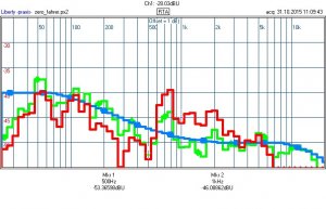

EINE richtige Einstellung gibt es sicher nicht. Jeder mag es anders und soll es auch so machen.
Ich habe objektiv mal den Frequenzgang mit allen Reglern auf "0" gemacht (auch Subwoofer). Grün ist die Sollkurve im KFZ (linear würde durch Scheibenreflektion zu dünn klingen). Ich habe mit Soundfokus auf "alle" (blau) und "Fahrer" rot gemessen. Der Frequenzgang unterscheidet sich überraschend stark:
AllesAufNull.JPG+

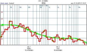

Danach habe ich mein Optimum eingestellt:
Soundfokus: Fahrer
Fader: 2 nach vorn
Balance: 0
Subwoofer: +4
Equalizer:
Ergebnis:
Klang:
Es ist eine Steigerung um 300%. Pegel ist immernoch ganz gut. Es klappert bei mir nur die Innenraumbeleuchtung vorn.
Probiert die Einstellung mal aus und gebt Feedback!
