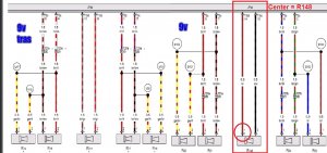

Diskutiere Einstellung Seat Sound System im 5F - Tipps & Tricks Forum im Bereich Der Leon 3; Ja, ganz sicher. Habe den Batterie Test gemacht am originalen Lautsprecher. Braun ist zu 100% Minus.

Habe die kreuz Variante aufgelöst und es kommt kein Fehler mehr im Fehlerspeicher, gehe daher davon aus das der LS nun richtig angeschlossen ist :)

Also kleines Update: nach einer weile wird doch wieder ein Fehler abgelegt. Beim direkten prüfen auf Fehler nachdem löschen ist er aber weg(war vorher nicht so).
Denke es liegt am Kondensator, überlege nun den zu entfernen.

Hab den Kondensator nun doch entfernt, hört sich für mich sogar besser an.
Der Fehler ist nun auch weg, als lag ich mit der Vermutung richtig.

Ich kenne den Test! Aber dazu müsstes du doch wissen, welcher Ausgang am Verstärker + und - ist und das war ja eigentlich die Frage! ich habe mich an den Schaltplan gehalten und habe Sound technisch nichts auszusetzen!

keine Ahnung was der Schaltplan sagt. Aber bei mir haben Originallautsprecher sowie Monacor in die gleiche Richtung ausgeschlagen wenn ich beim Batterietest angenommen habe, dass die Braune Leitung Minus entspricht.
