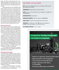

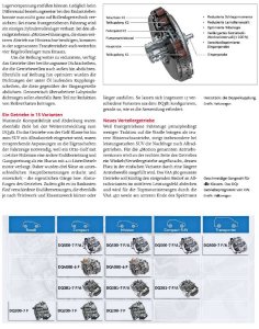

Diskutiere DSG Ölwechsel: Öle, Kosten, Erfahrungen im 5F - Wartung Forum im Bereich Der Leon 3; Darf man fragen welche Art PDF das ist? Kannst du sie ggf. zur Verfügung stellen?
  • DSG Ölwechsel: Öle, Kosten, Erfahrungen Beitrag #61
  • DSG Ölwechsel: Öle, Kosten, Erfahrungen Beitrag #62
  • DSG Ölwechsel: Öle, Kosten, Erfahrungen Beitrag #63
Super, vielen Dank!

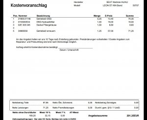

Hallo zusammen, anbei mein Kostenvoranschlag von einer guten Potsdamer freien Werkstatt.
Den Preis finde ich sehr gut.
LG und ein schönes Wochenende...
  • DSG Ölwechsel: Öle, Kosten, Erfahrungen Beitrag #65
Der Preis ist top!
