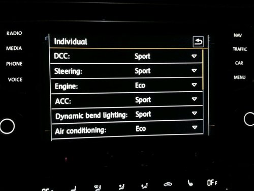

Gast58809:
Auf diesem Bild gibt's kein Comfort trotz DCC? Gibt's das eventuell erst seit MJ 2016?
  • Drive Profile Beitrag #450
Ganz normal. MJ14 und 15 hatten kein Comfort geswapped.
  • Drive Profile Beitrag #451
Ok, danke dir!
Kann man im Individuell Profil etwas als "Comfort" einstellen? Oder z.B. Lenkung = Eco/Normal/Sport?
  • Drive Profile Beitrag #452
Sweden
Nur die DCC-Einstellung hat eine Option "Comfort".
  • Drive Profile Beitrag #453
Wie meinst du das? Beim oben geposteten Bild steht nur "Eco/Normal/Sport/Individuell
Darüber steht jedoch: Drive Profile mit DCC?
  • Drive Profile Beitrag #454
Sweden
Vielleicht habe ich deine Frage nicht richtig verstanden.
Ja, das Fahrzeug hat DCC. Im Fahrprofil "Individuell" kann man beim DCC "Normal", "Sport" und "Comfort" auswählen. Bei der Lenkung gibt es "Normal" und "Sport". Bei Motor/Getriebe gibt es "Normal", "Eco" und "Sport" etc. Ich wollte also nur darauf hinaus, dass nicht jede Option für jede Einstellung zur Verfügung steht. DCC ist die einzige Einstellung, bei der es die Option "Comfort" gibt.
