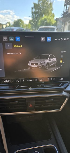

Ich habe es befürchtet. Kann ich den messstab nachrüsten? Vertraue dem sensor nicht so wirklich

Nuja, in der früh hat der sensor mir einen niedrigen ölstand gemeldet. Nach dem nächsten Start wurde mir aber ein normaler ölstand angezeigt. Auf was soll man sich da verlassen? 😂

Die Anzeige hat doch 10 Balken. Ist die Anzeige den am unteren Limit. Ich habe doch das Bild angehängt mit der Interpretation der Anzeige.
Kam eine Warnmeldung?

Im cockpit nicht. Aber es gab einen roten Punkt bei dem Fahrzeug im infotainment.

Bei der Warnmeldung stand die Anzeige bei 'b', inzwischen steht sie wieder bei 'c'

Nope. Bei den fahrzeugdaten wurde mir das mit dem ölstand angezeigt

EZ 2/2025 ~15k km. Bin jetzt noch bissi gefahren und der ölstand ist unverändert mittig der Anzeige. Ich glaube war nur ein sensor Fehler.

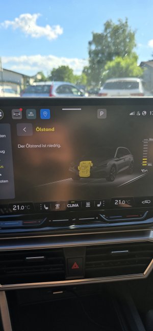

Ich habs verschrien 😂 beim nächsten Start wieder ölstand zu niederig Anzeige. Kurze Zeit später war der ölstand wieder ok. Spricht das für einen sensor Fehler?

Die Sensorik scheint Genau auf der Grenze zu sein. In der regel sind von min aufs max etwa 1l. Also kurz bis vors max nachfüllen und gut ists. Wenn er denn immernoch muckt wird der Sensor einen weg haben.

In der früh war der ölstand auch bei den unteren beiden Strichen, nach dem nächsten start (ca. 1 Std später) war die Anzeige in der mitte.

Das war auch meine Vermutung, darum hab ich nach der Anzeige gefragt. Ich denke ist genau die Grenze. Bei der Tanks zeige und Reifen ruck speichert er den Zustand. Hier ist es vlt. Auch Tempo abhängig. Normal ist bei warmen Motor Öl im Kreislauf und weniger in der Wanne.
