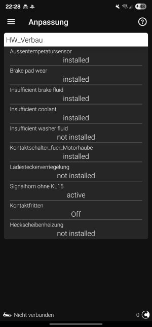

Hallo zusammen, doofe Frage, kann es sein das man keine Lampe / Meldung bekommt wenn das Wischwasser leer ist?
Leon KL Sportstourer von 2022
Hier in OBDeleven sieht es danach aus

Nein, es gibt keine Meldung, wenn das Wischwasser leer ist. Der Sensor wurde eingespart 😒. Bin mir grad nicht sicher, ob man's nachrüsten kann.

Irgendwo hatte ich hier gelesen, dass die Kabel wohl noch vorhanden sind.
So ein Sensor kostet wenige Euro. Nur wird die Öffnung im Behälter fehlen.

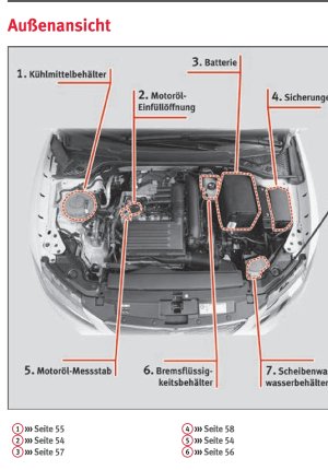

Morgen zusammen. Gibt es beim Leon Kl ST 2025 noch einen Ölmessstab? Falls ja, wo finde ich den? Danke euch
  • Der kurze Frage, kurze Antwort Thread / Keine Diskussionen!! Beitrag #2.392
Kommt was ich weiß auf den Motor drauf an, in der Anleitung ist digital sowie Messstab erklärt
  • Der kurze Frage, kurze Antwort Thread / Keine Diskussionen!! Beitrag #2.393
1.5 etsi 150 ps. Das habe ich schon nachgelesen. Nur hat die digitale Anzeige zuerst einen niedrigen ölstand und nach dem nächsten Start wurde ein normaler ölstand angezeigt, weswegen ich jetzt manuell ablesen wollte. Aber ich finde den stab ned 😂
  • Der kurze Frage, kurze Antwort Thread / Keine Diskussionen!! Beitrag #2.394
Ist gelber Ring

Da gibt es leider keinen gelben Ring 🫤 ich befürchte das kein messstab verbaut ist 🫤

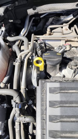

Ich habe auch 1.5, der muss da irgendwo sein. Vlt. Kappe abgegangen.

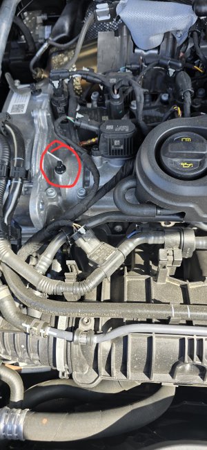

Dein Motorraum schaut ein wenig anders aus. Und neben dem öleinfüllstutzen ist nur ein blindstopfen. Weit und breit aber kein gelber Ring 😂 sogar Hinterhalt vom Motor habe ich gesucht 😂1000028875.jpg

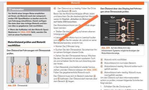

Deiner hat wahrscheinlich gar keinen 🤔

Das ist natürlich sau blöd, wenn der ölstandssensor spinnt 🫤 ich schaue später mal mit ner Taschenlampe in das Loch des blindstopfens ob man dort in den Motor sehen kann.

Bei der neuen Generation EA 211evo2, der ab letztem Jahr verbaut wird, ist kein Messstab mehr verbaut. Nur noch digital
