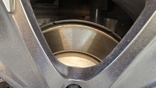

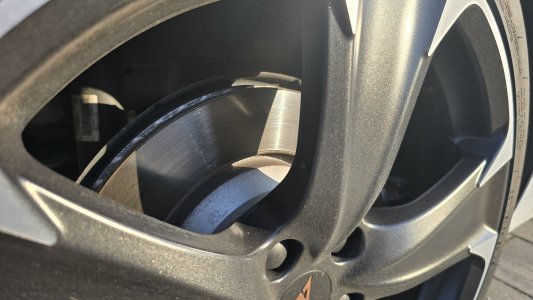

Auch wenn es nicht in diesen Threads gehört, anbei mal der Beweis für eine aus meiner Sicht klasse Bremsscheibe hinten. Nämlich meine .
Ich würde mich als "ACC-Ultra" bezeichnen, denn ich fahre praktisch immer mit ACC. Selbst auf unserer verkehrsberuhigten Nebenstraße. Auto hat jetzt etwas über 20.000km drauf. Alle durch mich und meine Frau, die das ACC ebenfalls so nutzt.
