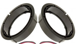

als erstes soll gesagt sein das es am besten mit den weit verbreiteten unversal LS-ringen (die bei mir bereits vorher verbaut waren) funktioniert. das wären dann diese:

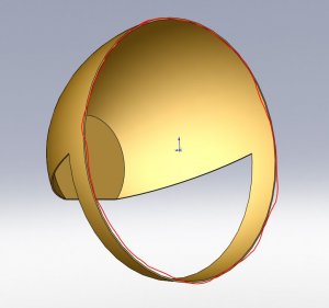

die aussparung habe ich so gestalltet:
hier sieht man auch die beschriebene form der schüssel ganz gut. wichtig ist das der schnitt nach hinten (also zum boden der schüssel hin) ab fällt sodass wasser was oben auf der haube landet und zur schnittkante läuft dort dann zurück richtung türinneres geführt wird. den ring sollte man stehen lassen damit sich die schüssel besser und schneller befestigen lässt.
