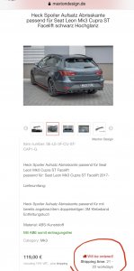

Hab eben ne Mail bekommen von Maxton, hatte mal gefragt wie lange usw.. Antwort "....der Artikel ist jederzeit bestellbar und wird innerhalb der angegebenen Lieferzeit von etwa 42 Werktagen verschickt"
Richtig 42!
Ich warte bis da was vernünftiges steht!

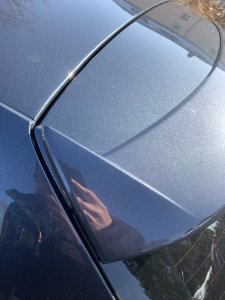

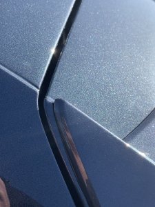

So ich habe auch den Dachkantenspoiler vom Cupra montieren lassen aber seht selbst...der muss nochmal neu.
Mein KFZ-Meister sagte, der Spoiler ging nicht weiter Richtung Motorhaube zu schieben. Der wird ja in die Halterung der alten Bremsleuchte irgendwie gedrückt und irgendwie so...keine Ahnung. Er sagte es ging nicht weiter.
In 14 Tagen wird der Spoiler nochmal abgemacht (Lack muss noch durchhärten). Keine Ahnung, ob ich ihn nochmal einen 2. Versuch gebe oder es selber mache. Klebesatz brauche ich eh neu.
Habt ihr Ideen, woran es da gehapert haben kann?

@T-Bone eventuell das Kabel von der Bremsleuchte oder den Schlauch der Scheibenreinigung eingeklemmt? Es kann auch sein das etwas zu viel Kleber verwendet wurde, und der Spoiler deshalb nicht weiter ran konnte. Ist auch sicher der richtige Spoiler geliefert worden? 14 Tage sollte man wegen dem Kleber warten, damit der aushärten kann das ist schon richtig so, sonst hast ne Sauerrei.

@Elean ich habe mir den Spoiler angeschaut und er passt ja auch drauf. Das sieht man ja auch. Er hätte nur 1-2cm weiter vor gemusst. Leider habe ich mir die Teilenummer nicht angeschaut. Aber ich habe bei All4Vag bestellt und der Rest passt ja auch. Also wird es der richtige sein.
Bekommt man den Kleber denn dann überhaupt wieder sauber ab?
Er sagte mir halt dann, dass er nicht weiter vor ging. Keine Ahnung, ob was eingeklemmt wurde.
14 Tage hat er nur gesagt warten, da ja der Spoiler lackiert wurde und nicht, dass der Lack abgezogen wird. So die Aussage von ihm.
Eher komme ich eh nicht dazu.

@T-Bone bei dir trifft beides zu, der Lack aber auch der Kleber müssen erst aushärten. Wenn der Kleber noch frisch ist, sollte man den noch recht gut weg bekommen. Lustig ist aber trotzdem was anderes, am besten besorgst du dir einen Folienradierer und einen Klebereste Entferner, das sollte dir dabei helfen. Oder du lässt es einfach deinen Kfz Meister nochmal machen, immerhin ist es ihm ja missglückt den Spoiler richtig zu montieren.

Naja der Spoiler kam Freitag Abend drauf. Ich denke der Kleber ist schon recht fest jetzt und es spielt keine Rolle mehr, ob ich den morgen früh oder dann in 14 Tagen entferne oder?
Wegen Lack ist halt die Gefahr. Der Spoiler wurde ja lackiert und ich will nicht, dass die Farbe da runter geht.

Kommt jetzt stark drauf an wann genau der Spoiler lackiert wurde, der Klarlack braucht schon ca 14 Tage zum durchhärten.
