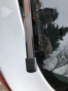

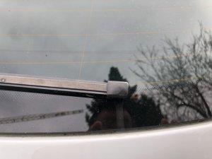

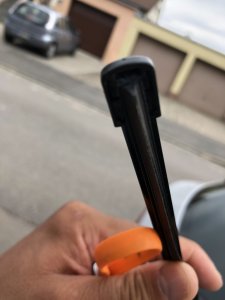

War bei mir auch der Fall ! Habe den Wischer gekürzt
Wie hast du das mit dem kürzen angestellt? Die Idee hatte ich auch schon, aber wie bekommt man die Ebdkappen vom Wischerblatt ab und nachher wieder fest?
Gesendet von meinem SM-G950F mit Tapatalk
Ganz einfach die Kappe ist geclipst dann Wischer ca 5mm kürzen und die Kappe mit sk Kleber wieder drauf setzen. Man sieht nix
Das werde ich auch mal testen. Bin mir halt nicht sicher ob Kleber dauerhaft hält.
Die Kappe wir gesteckt und geclipst! Durch das kürzen kann man die Kappe nur noch stecken. Sie hält !

Anhang anzeigen 41629Anhang anzeigen 41630Anhang anzeigen 41631
Habe es heut genau so gemacht. Danke für den Tipp. Klappt super!
