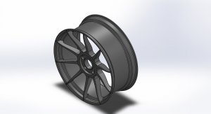

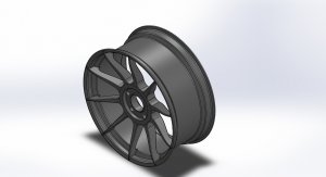

Ich hab Maschinenbau (auch fertig) studiert und ein paar fiktive Felgen modelliert. Auf die Sauerstoffdiskussion o.ä. werd ich gar nicht eingehen...
Das schöne hierbei ist, dass ein CAD-System auf Knopfdruck einem das Massenträgheitsmoment im Rahmen der Rechnergenauigkeit als ordentliche Näherung des erforderlichen Volumenintegrals ausgibt. Bezogen wird auf den Massenmittelpunkt, wer es wissen will.
1. 19" Felge, mutmaßlich günstige Kontur bzgl. Beschleuinigung, 8,26kg, also High-End ;). Diese Felge entspreche hierbei 100%.
2. 18" Felge, sonst identische Kontur. Diese wiegt nur noch 7,85kg und wird sich um 15% besser beschleunigen lassen.
3. Wieder 19" Felge, andere Kontur (Speichen innen hohl), wiegt 8,255kg, also ~5g leichter als Kandidat 1! Durch die schlechtere Massenverteilung wird sich diese Felge bereits um 7% schlechter beschleunigen lassen als Felge 1.
Keine Aussage über die eine reale Einsatzfähigkeit! Dieser Vergleich soll nur das Potenzial verdeutlichen. Die meisten Felgen sind auch deutlich schwerer und ganz schnell deutlich träger. Je nach Popometer merkt man das deutlich!

Hätte gerne einen Satz von Nr.1..
Wie schnell könntest du liefern? :D

Achso, sind übrigens 8,5x 19 bzw. 18, ET35.
In Anbetracht meiner zu erwartenden Kosten für das in dieser Gewichts- und Festigkeitsklasse notwendige Schmiedegesenk und aller weiteren unagenehmen Randbedingungen richtest dich bitte mal so auf 4-10 Jahre ein :D:D

Onkel Bastardo ich danke dir.
Und ich hoffe der Bär kann das jetzt glauben:D
  • Cupra 280: von 18" Winter auf 19" Sommer ...schlechtere Beschleunigung?! Beitrag #67
AW: Cupra 280: von 18" Winter auf 19" Sommer ...schlechtere Beschleunigung?!
SunnyMax und Onkel Bastardo
Sehr schön, das gibt ne 1 von mir für beide :D
Ohne Witz, hätte nicht gedacht dass sich das doch so deutlich bemerkbar macht, und Unterschiede von ~10% (oder auch mehr) sind denke ich doch schon spürbar.

Das Gefühl kann täuschen, wie ich ja auch schon versucht habe deutlich zu machen mit seltsamen Vergleichen ;)
Insgesamt bleibt halt eine große Unsicherheit. Aus der "Untersuchung" von Onkel Bastardo geht ja hervor, dass die Kontur der Felge einen erheblichen Einfluss hat. Dieser kann den Unterschied der Masse aufwiegen oder eben auch noch verstärken. Hinzu kommt, dass die Sinne des Menschen logarithmisch arbeiten, d.h. wir sind sehr sensitiv auf bereits kleine Änderungen und interpretieren sie größer, als sie wirklich sind. So kann ich mir "gefühlte 50PS" dann schon fast vorstellen.

Denkt man bitte jemand daran, dass die Simulation von Onkel Bastardo nur die Felge betrachtet?
Wenn die Felge kleiner wird, wird der Gummi größer (um den selben Abrollumfang zu generieren) und somit auch schwerer.
Diese Prozentangaben werden sich auf das Komplettrad gesehen also wieder etwas relativieren!
Sicher wird es noch eine Auswirkung in die aufgezeigte Richtung geben. Nur nicht in diesem Ausmaß :)
