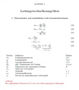

Kann die Aussage von Hase bestätigen. ich schaue heute Nachmittag mal in meine alten Studienunterlagen (Grundlagen der Fahrzeugtechnik) bzgl. der technischen beschreibung vom Fahrwiederstand.

Bei einem Saugmotor mag das alles stimmen, bei einem Turbomotor nivelliert sich der Vorteil von "dichterer" Luft nach meinem Verständnis. Wenn diese kalt mehr "Dichte" hat, muss sie weniger durch den Turbo komprimiert werden, um den vorgegebenen Ladedruck zu erreichen. Was man allenfalls anführen könnte, ist dass dem Motor durch eine bessere Abkühlung der Ladeluft im Ladeluftkühler Luft in einem "besseren" Temperaturbereich "zugeführt" wird. Aber auch die Kühlwirkung des LLK wird durch kühlere Aussenluft nur gering beeinflusst…alles ohne Berücksichtigung des Motormanagements.
Aber auch wenn der Motor mit kühlerer Luft mehr - und spürbar - Leistung abgeben sollte, wird das durch den höheren Luftwiderstand der kühleren Luft wieder kompensiert….denn dichtere Luft weist mehr Widerstand auf.
Der hier geschilderte Effekt wird daher nichts mit Luft, sondern mit Rädern zu tun haben. ;)

Naja Bär, du musst das Verhältniss sehen. Mehr Sauerstoff im Brennraum bringt dir mehr Leistung, als dir die dichtere Masse der Umgebungsluft als Luftwiederstand raubt.
Aber ich glaube wir gehen wirklich so langsam zu tief ins detail, wir sollten uns auf das Rad konzentrieren. Sonst könnten wir noch die geringere Viskosität der Schmierstoffe in den Lagern, bei geringeren Außentemperaturen, mit einbeziehen :tremblin:

deus8 Naja, bei dem gleichen Druck im Zylinder habe ich durch die höhere Dichte der Luft bei niedrigen Temperaturen auch eine Höhere Luftmasse im Zylinder.
Und ich lasse mich gerne eines besseren belehren, aber bitte sei so lieb und begründe dies auch vernünftig.
Vllt. hilft dir Wikipedia um dein Verständniss von Luftdichte zu verbessern.
