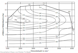

Das Problem liegt im extrem schlechten Wirkungsgrad bei geringer Lastabfrage.
Das Optimum von 35% liegt nur bei viel Last an.
Es ist also effektiver den Motor möglicht bei hoher Last zu betreiben. Dem gegenüber steht aber das nur 20kW für 100 kmh braucht werden.
Bei genauerer Betrachtung versteht man warum ein Leistungsstarker Verbrenner so extrem ineffektiv sein muss.
Beim E-Motor ist das ganz anders der hat IMMER über 90% Wirkungsgrad.
